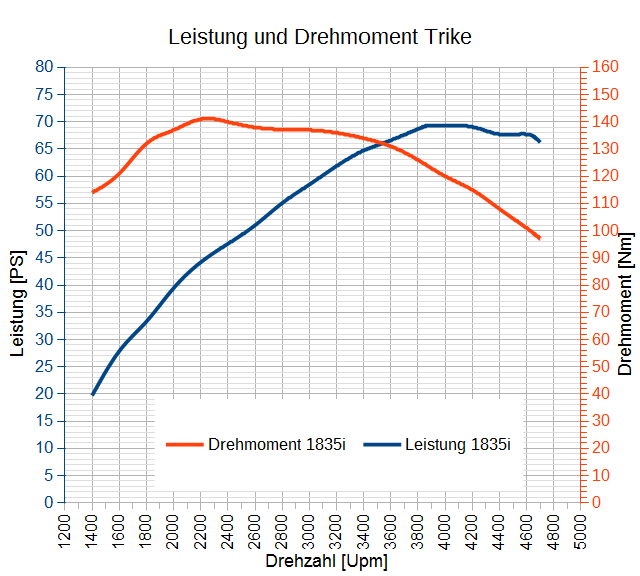

Jetzt kann ich die Katze aus dem Sack lassen. Ich habe meinem Mexiko-Motor eine Frischzellenkur verpassen lassen :)
TÜV sowie Zulassungsstelle haben es endlich abgesegnet.
Leue hat den Hubraum auf 1835ccm erweitert und Manfred den passenden Chip 1805 für das Steuergerät geliefert.
Dann ging es auf den Leistungsprüfstand bei oettinger. Ja richtig gelesen, die gibt es noch oder besser gesagt wieder neu. Aber mit Käfer habe die nix mehr am Hut.
Ergebnis in nackten Zahlen: max. Drehmoment 141Nm bei 2210Upm (rote Kurve), max. Leistung 51kW/69PS bei 3890Upm (blaue Kurve).
Jetzt gehe ich mal nur auf das Drehmoment ein. Im 2. Teil dann auf die Leistungskurve.

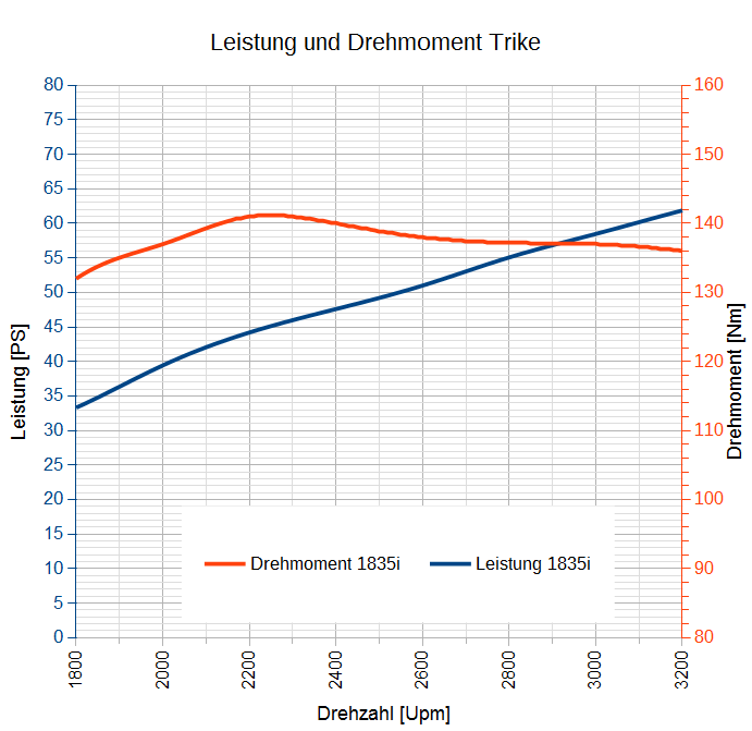

Zur Erinnerung: der Serien-1600i hat 100Nm. Das mehr an Nm spürt man deutlich beim Beschleunigen :D Aber nicht nur das. Das Drehmoment ist über einen breiten Bereich hoch. Das Detaildiagramm zeigt es noch deutlicher.
Von 1900 bis 3200 Upm liefert der Motor mehr als 135Nm (rote Kurve). Sehr angenehm zu fahren vor allem im 3. Gang, aber auch im 4.Gang.

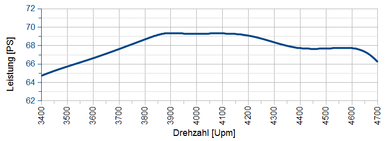

So jetzt Teil 2 - zur Leistung
Erfreulich: Das Maximum der Leistung ist keine schmale Spitze sondern liegt in einem relativ breiten Drehzahlband an.
Stark rausvergrößert sieht das so aus:
69PS von 3850-4200Upm
68PS von 3750-4350Upm, eigentlich bis fast 4600Upm :!:
Erklärt auch, warum er bei der Geräuschmessung im 2. Gang so leicht hoch marschiert ist (und dadurch zu laut wurde).
Anm.: ich hatte den oettinger-Mann gebeten, mit der Messung aufzuhören, wenn erkennbar das Maximum überschritten ist. Daher geht vermutlich die Kurve bei 4650 schon deutlich runter. Wurde vielleicht etwas zu früh beendet.
Vermute, im 2. und 3. Gang kann der Motor noch höher drehen. Will es aber nicht provozieren. Es tat mir so schon weh ...
Was bleibt ist eine Merkwürdigkeit. Warum ist bei dem Hubraum bei 69PS schon Schluss?

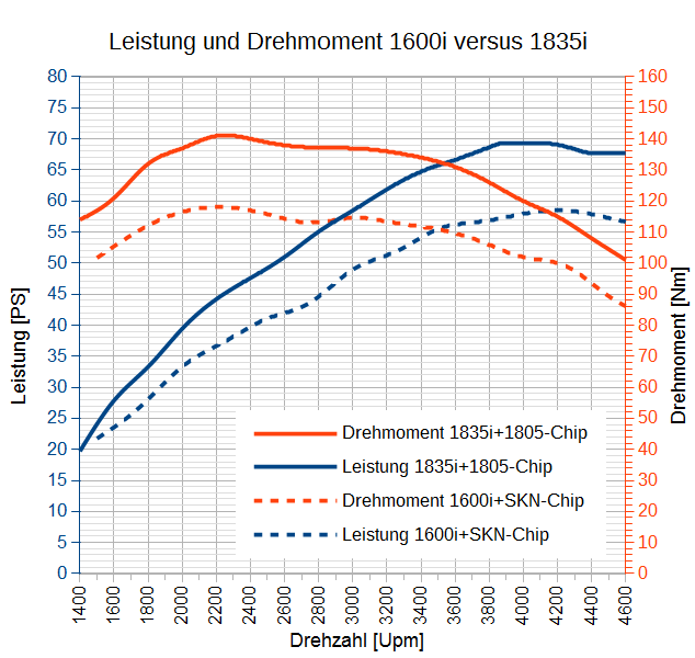

Ich habe von einem damaligen Leistungsdiagramm die Daten reinmontiert. Damals waren es 59PS bei 4340 Upm. Max. Drehmoment bei 119Nm bei 2150Upm.
So, jetzt könnt ihr schön vergleichen :)
