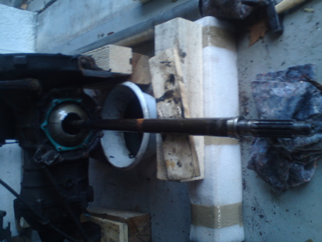

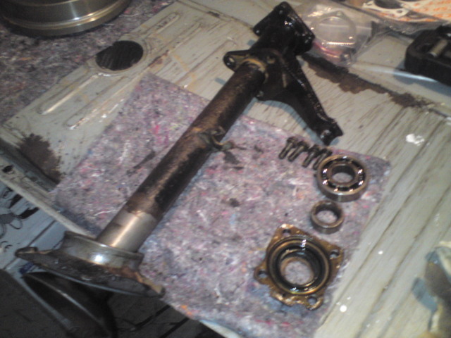

So Bilder habe ich gemacht von der linken Seite.
Jetzt nochmal zu der Welle.Wie bekommt man die runter?
Und die Kupplung habe ich auch mal ausgebaut,aber die gibt es eh neu.
Kupplung
Welle
Achsrohr

Beitragvon Red1600i » Fr 30. Dez 2011, 11:45
Die Welle geht über einen großen Sicherungsring raus. Den Ring holst du mit einer geraden Segerring Zange raus. Ohne dieses Werkzeug bist du reif für die Klapse... sieht aus wie eine Schere.
Segerring: Stahlring, geschlitzt, zwei Löcher an den Enden.
Dann zieht man raus: die Welle mit den beiden Gleitsteinen und dem Zahnrad vom Differential.
Prüfe die Gleitflächen auf Verschleiß, ordne die Gleitsteine der ursprünglichen Lage zu... wenn möglich, wird aber kaum klappen, weil sie auseinanderflutschen...

jetzt habe ich die Rohre wie man sieht schon abgebaut und die Welle werde ich auch mal wegbauen.
Warum das alles?
Das Getriebe gehört auf alle Fälle neu abgedichtet,sifft überall und ich möchte mir das alles mal genauer anschauen wie was funktioniert.Wenn ich das mal gesehen habe,kann ich mir das dann auch vorstellen. Das zusammenbauen wird ja so schwer nicht sein,denke ich? Deshalb frage ich lieber einmal zuviel wie zu wenig ;)
