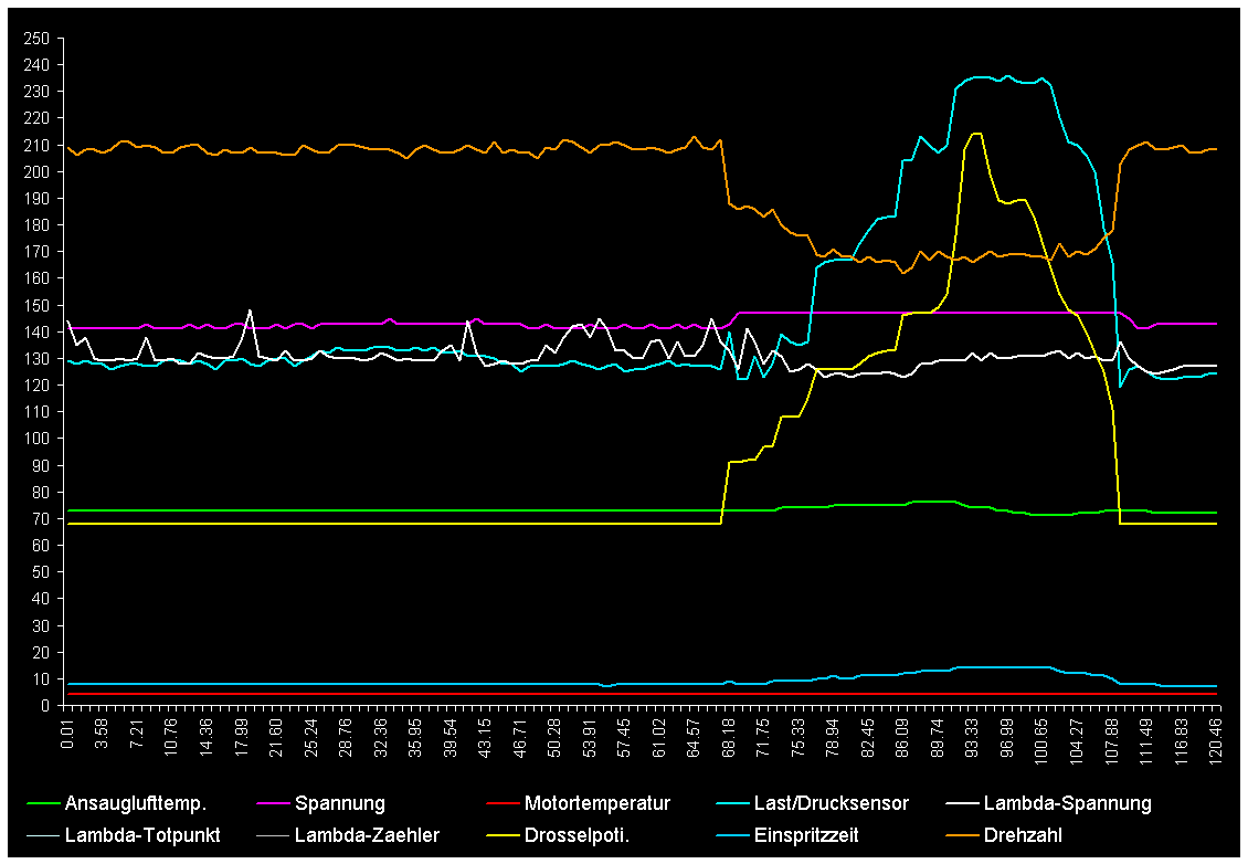

Hier nun der Log von Peter:
Leider schaut das nicht so gut.
Der Lastwert ist viel zu hoch (d.h. der Unterdruck im Sammelrohr ist zu gering)
Das wird noch schlimmer mit Gasgeben.
Durch die angeblichen Last spritzt das Steuergerät mehr ein, das Lambdasignal kommt nicht aus dem fetten Bereich raus.
Relativ dubios ist auch der Spannungssprung bei Öffnung der Drosselklappe.
Ich kaum vorstellen, das sowas alleine durch die Winterpause gekommen ist.
Das könnte z.B. magelnde Kompression, warum auch immer, sein.
Evt. wurde auch die Zündung massiv auf spät verstellt, aber sowas geschieht eigentlich auch nicht von alleine.

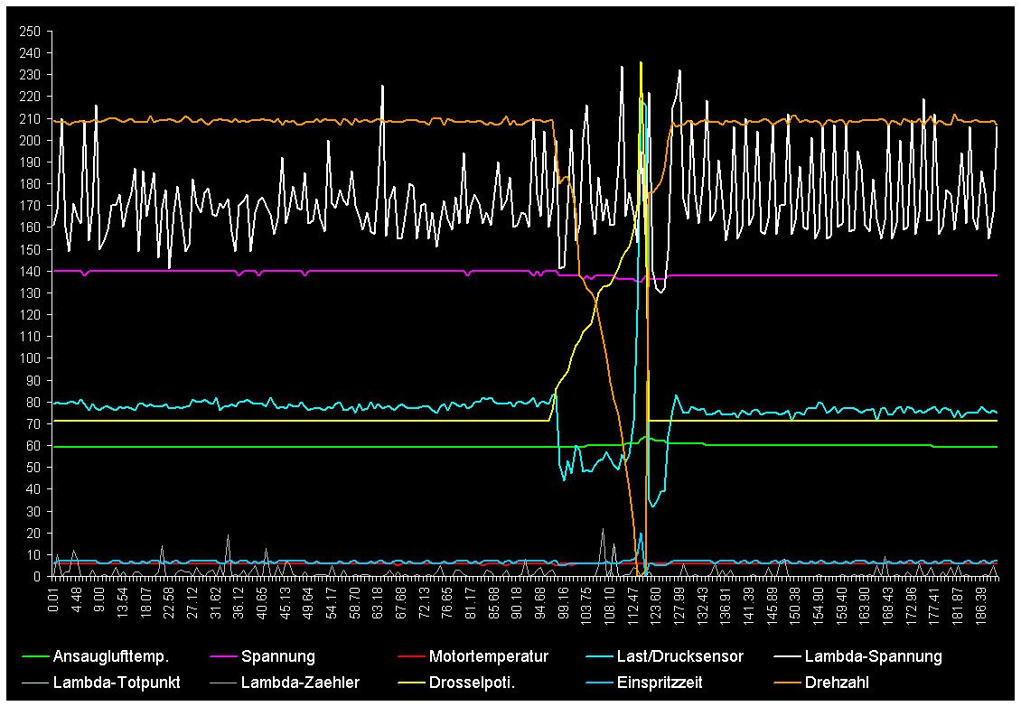

Hier noch ein Diagramm wie es eigentlich sein sollte.
Fällt jemand anderst dazu was ein ?

Beitragvon Doryboot » Do 5. Apr 2012, 19:20
Moin
danke Manfred. Ich werde die Kompression messen.
Ich werde mich wieder melden.
Grüße Peter
