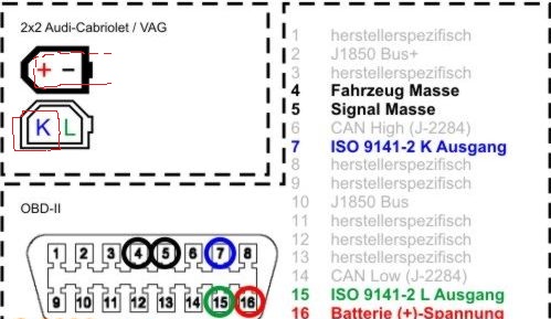

Beste Erfahrung mit dem VW 2x2 Adapter.
Mit dem Messer oder Seitenschneider etwas schnitzen und fertig !
Und die L- Leitung kannst du bei bedaft ganz wegschneiden denn diese wird nicht benötigt!
Auf Bild zu sehen, das rote wegschneiden. Dürfte jeder hinbekommen.

Beitragvon klecks » Mo 1. Aug 2011, 16:45
Moinsen,
Hab mir mal so einen Anschluss gebastelt.
Laut VAG-Com wir der Adapter erkannt aber leider kann auf das Stuergerät nicht zugegriffen werden :(.
Hab auch schon die Leitungen vom gekauften Adapter kontrolliert funktioniert alles.
+ und - am Diagnosestecker scheinen auch zu funktionieren, da das LED Lämpchen am Stecker aufleuchtet sobald es eingesteckt ist.
Ich vermute, dass das Problem bei der K-Leitung liegt.
Hat jemand eine Idee wie man überprüfen kann ob die K-Leitung in Ordnung ist?
Danke im vorraus
Klecks

Beitragvon Kuchen » Di 2. Aug 2011, 11:46
Ich vermute du hast einen falschen COM gewählt oder das Interface garnicht installiert. ODER ZÜNDUNG NICHT AN.
!!!diese OBD-Schnittstelle am 1600i führt Dauerplus!!! "Zündung AN" wird dann oft vergessen-ist aber nötig
VAG-com nutzt du bitte die V 3.11
Rechte Maustaste unter Arbeitsplatz,System,Gerätemanager, Com anklicken,Eigenschaften, erweiterte Eigenschaften.
Hier Com-port ändern. Baudrate usw bitte nicht ändern.
Ich denke du kannst diese Treiber nutzen.
http://www.ftdichip.com/FTDrivers.htm
Die K-Leitung sollte eine Spannung (gegen Masse) von 1-12V führen.(natürlich ZÜNDUNG AN!)
Per Multimeter messen und nicht mit einem 12V-Birnchen.
