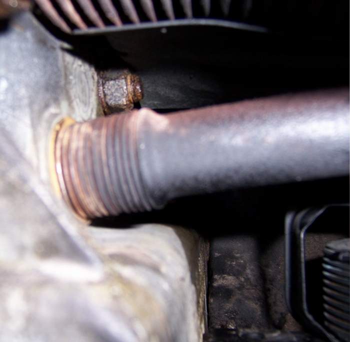

Auf die Mutter geht keine Nuß und kein Ringschlüssel, da das Luftführungsblech näher am Bolzen ist als es auf dem Bild aussieht. Drehmoment mit Maulschlüsselaufsatz läßt sich nicht zwischen den Schutzrohren bewegen.
Nach mehrfachem reinigen mit Bremsenreiniger und Druckluft habe ich mit Dirko Gehäusedichtmittel die Scheibe und Mutter bearbeitet. Leider kam schon beim glat streichen wieder Öl durch. Also wieder sauber geputzt.
