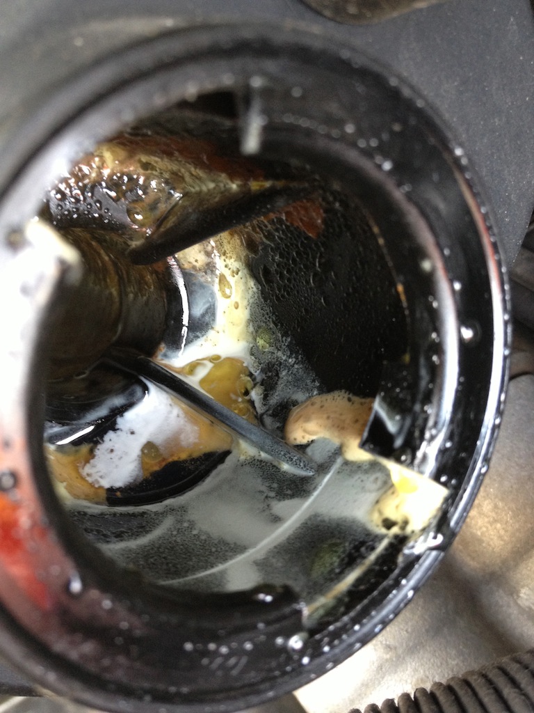

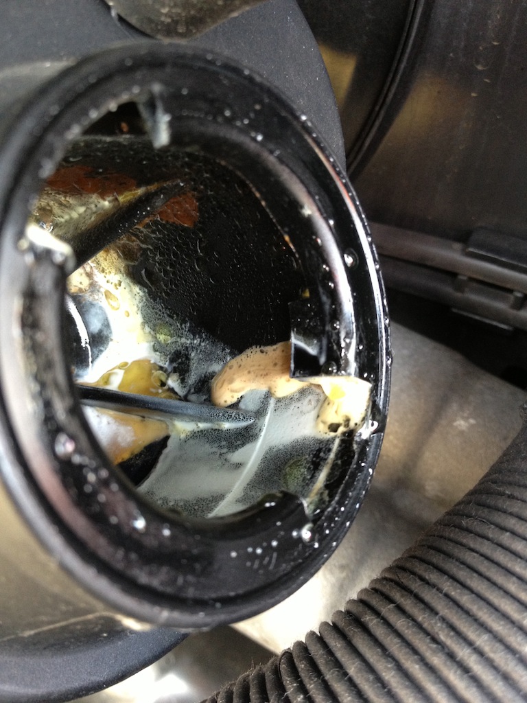

...servus zusammen,
kann mir einer von Euch sagen, was das ist? Hab ich heute beim Ölwechsel entdeckt....
sieht aus wie Feuchtigkeit, aber um Himmelswillen woher?
Gruss Refue

Hallo Refue,
das ist eine Emulsion aus Wasser und Öldunst.
Bei jeder verbrennung von Benzin entsteht auch zwangsläufig Wasserdampf,sowie die angesaugte Verbrennungsluft enthält auch Feuchtigkeit.
Diese Kondensate gelangen an den Kolben vorbei ins Kurbelgehäuse und setzen sich am kälteren Öleinfüllstutzen ab.
Hat jeder Käfer, auch im Hochsommer kannst du dieses beobachten...

Hallo Hubertus,
Recht herzlichen Dank für deine Antwort.
Ich war nurein wenig Verunsichert, wegen dem weissen Zeug am Einfüllstutzen.
Wenn es aber ungefährlich ist, dann geht auch mein Puls wieder runter.

Wenn er mal längere Zeit schön warm geworden ist, verschwindet es.
Eigentlich nur ein Schönheitsfehler der 1600i. Es kondensiert am Kunststoffstutzen noch leichter als bei seinen Blech Vorgängern.

Beitragvon Refue » Sa 23. Mär 2013, 17:07
Danke Euch sehr!
Ich stand schon mit Sauerstoffzelt und Notarzt hinterm Auto!
Ich hatte wirklich nur "Kurzstrecke" gefahren.....und Saukalt ist es auch.
Witzig war, dass ich Heute noch in Viannen war (60km) von Den Haag und der Käfer nach 5-10 Minuten komplett abgekühlt war.
Mit diesem Schöheitsfehler kann ich echt leben. Sieht trotzdem Gefährlich aus....
Ne Bekannte von mir meinte: Das ist 100% Wasser vom Kühlwasser!
Die hat mich völlig Kirre gemacht.....bis ich ihr Klarmachen konnte, dass der Käfer Luftgekühlt sei.

Hi
Das Zeug hab ich im meinem 96er auch.Er wird aber auch oft im Kurzstreckenbetrieb bewegt.So um die 20 Km.Da die 1600i (ich glaub ab 1995)kein Thermostad mehr verbaut haben, wird der Motor somit noch schlechter warm und das Wasser verschwindet schlechter.
Ich hoffe mal,wenn ich die Klappen im Gebläsekasten nachgerüstet habe,wird der Schlamm weniger und der Verbrauch geht zurück.

Kann aber auch ein Zeichen für einen fälligen Ölwechsel sein...irgendwie muß die Brühe ja auch wieder raus und nur durch's warmfahren klappt das auch nicht immer. Ist jedenfalls meine Erfahrung der letzten Jahre...

Danke für deine Antwort, aber das Öl war gerade mal 40km alt!
Das mit dem Kondenzwasser passt schon.
Wenn ich lange Strcken fahre ist es völlig verschwunden.
Fazit: ich schone meinen Mexikaner und fahre ihn nur nach Deutschland und wieder zurück. Ansonsten muss mal die Vespa herhalten ;-)
