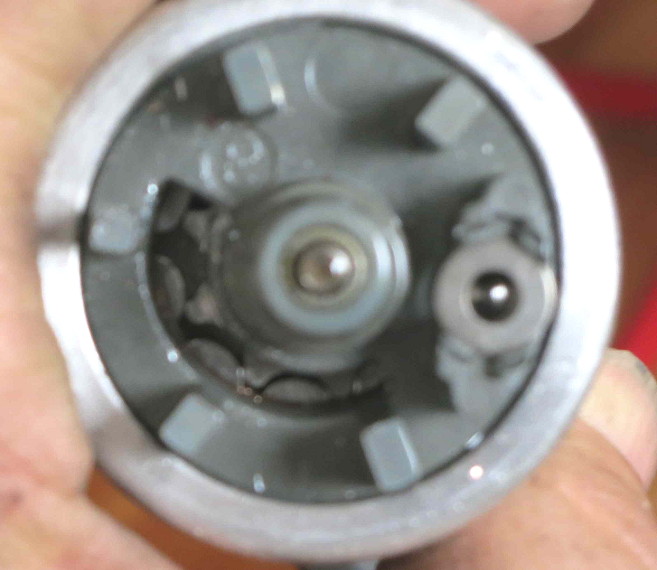

habe vor/hinter Kraftstofffilter geöffnet -> nichts. Allerdings habe ich dabei beim Öffnen der Schraube die Halterung des Filters abgerissen. Wie kann ich die Halterschraube am besten anbringen, kann ich da einfach ins Bodenblech bohren? (Vielleicht blöde Frage aber im Moment komme ich ganz schlecht ran und sehe nichts).
Da Sprit vom Tank kam, habe ich jetzt die Pumpe ausgebaut. Sie hat ja gesurrt. Habe dann ausgebaut die Pumpe getestet. Die Welle dreht, allerdings nicht das Zahnrad innen mit den Kügelchen. Diese Kügelchen am Zahnrad sind verkantet (siehe Bild), ist sicher nicht normal oder!? Da komme ich wohl um eine neue Pumpe nicht drumrum oder?

Also ich seh da nichts ungewöhnliches.
Das ist die Evolventenverzahnung der Förderpumpe.
Ohne das gings nicht.

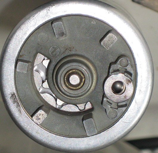

Hier mal schnell ein besseres Bild von mir:
Da gibts eigentlich keine "Kügelchen".
Sowohl "außen" wie "innen" ist ein Zahnrad.

Das ist eine Zahnradpumpe, da müßte der Aussenring rotieren... das sind keine Kugeln, das ist ein hohles Zahnrad.
Die werden gern durch Rost blockiert...

Die Pumpe sieht in der Tat aus wie bei Dir Manfred, allerdings wenn ich 12V anlege dreht sich nur die Mittelwelle und es fließt ein Strom von ca. 1,2 A nicht wie beschrieben 4 A.
Wenn der Trockengehschutz ansprecht dreht sie vermutlich gar nicht? Die Zahnräder habe ich versucht mit dem Schraubendreher zu drehen (war wahrscheinlich nicht die beste Idee), die drehen sich sehr sehr schwergängig. Ist das normal?
