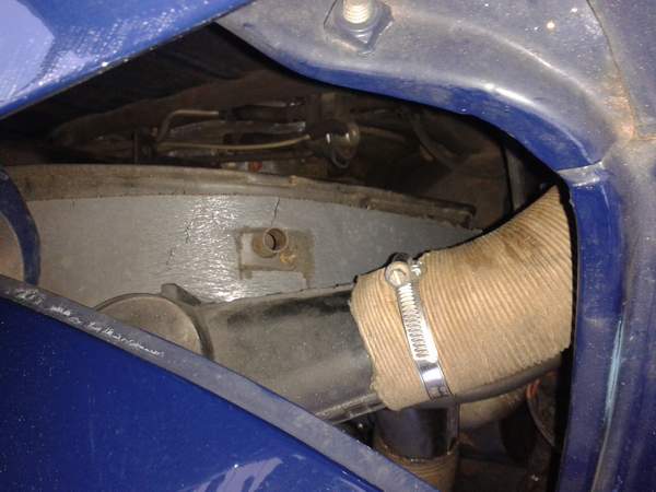

Beitragvon GT Käfer » Fr 3. Mai 2013, 14:04
wenn ich von der rechten Seite in den Motorraum schaue, sehe ich
einen Anschluß am Gebläsekasten (siehe Bild).
Wofür ist der?

Beitragvon Red1600i » Fr 3. Mai 2013, 17:02
Da wird der Öl Rücklauf vom Turbolader angeschlossen. :shock:
Neee, keine Ahnung. Das Ding seh ich zum ersten mal... meine Kästen haben das definitiv nicht.
Wofür sind denn die ganzen Pappschläuche? Das gehört da auch nicht rein...

Beitragvon 1303City » Fr 3. Mai 2013, 17:10
Der zusätzliche Pappschlauch am Rüssel des Luftfilters erhöht die Wat-Tiefe auf Unimog-Niveau....durch ca. 1,20m tiefes Wasser fahren mach Spass.... grins...
Gruss 1303City
P.S.
auch mein 8 Lüfterkästen die in der Garage liegen haben so ein komisches Teil nicht dran.....

Beitragvon espresso » Mi 8. Mai 2013, 07:06
Hallo !
US- Motoren mit L-Jetronic haben sowas dran. Von hier ging ein Schlauch zum Aktivkohle-Behälter. Damit, so glaube ich, hoffte man irgendwie den Behälter mit Überdruck zu versorgen (keine Ahnung, wozu). Was der Stutzen an Deinem Gebläsekatsen soll, weiß ich nicht (sieht aus wie selber hingeschweißt). Vielleicht war´s ja jemandes Experimental-Fahrzeug.
