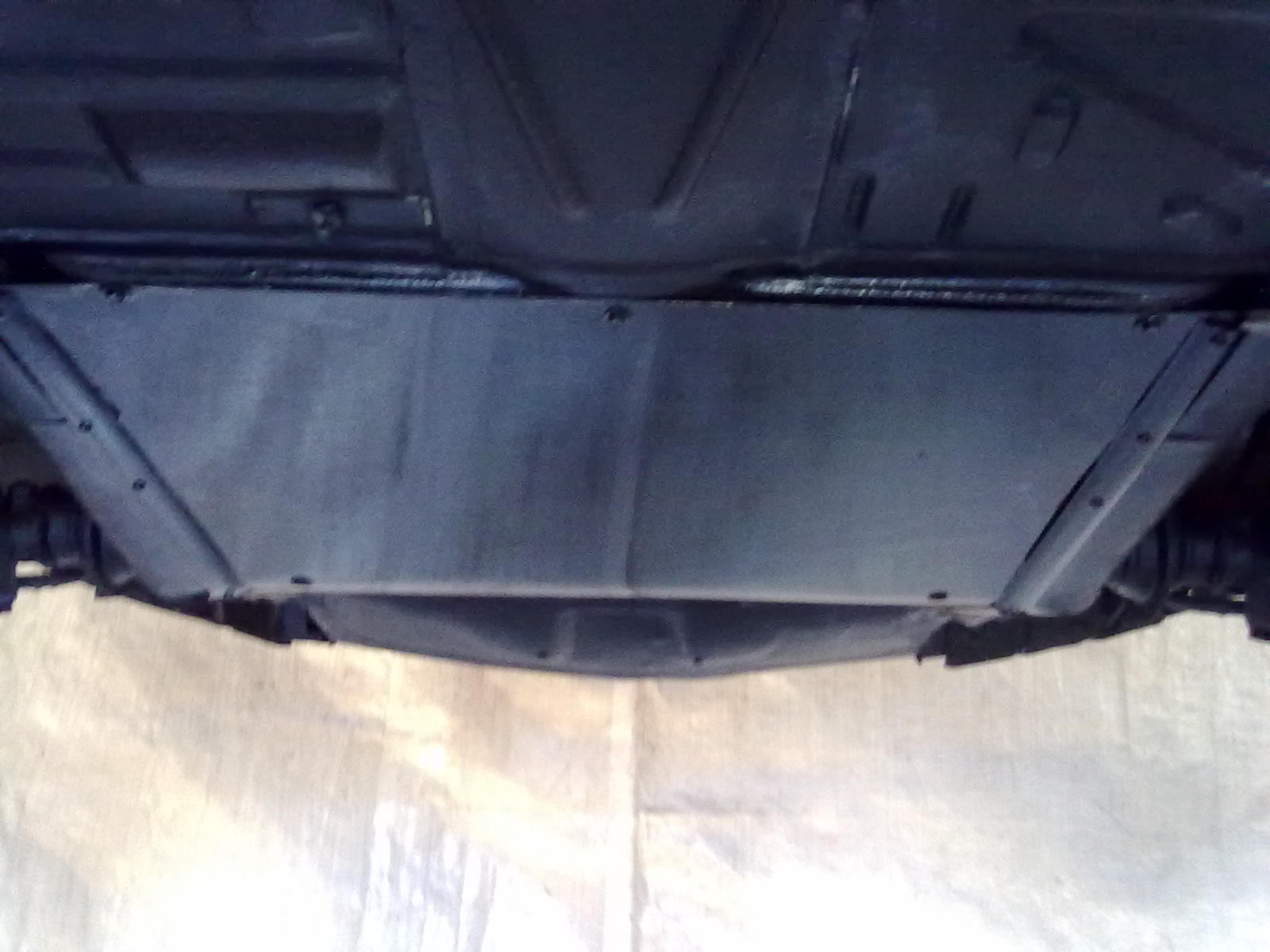

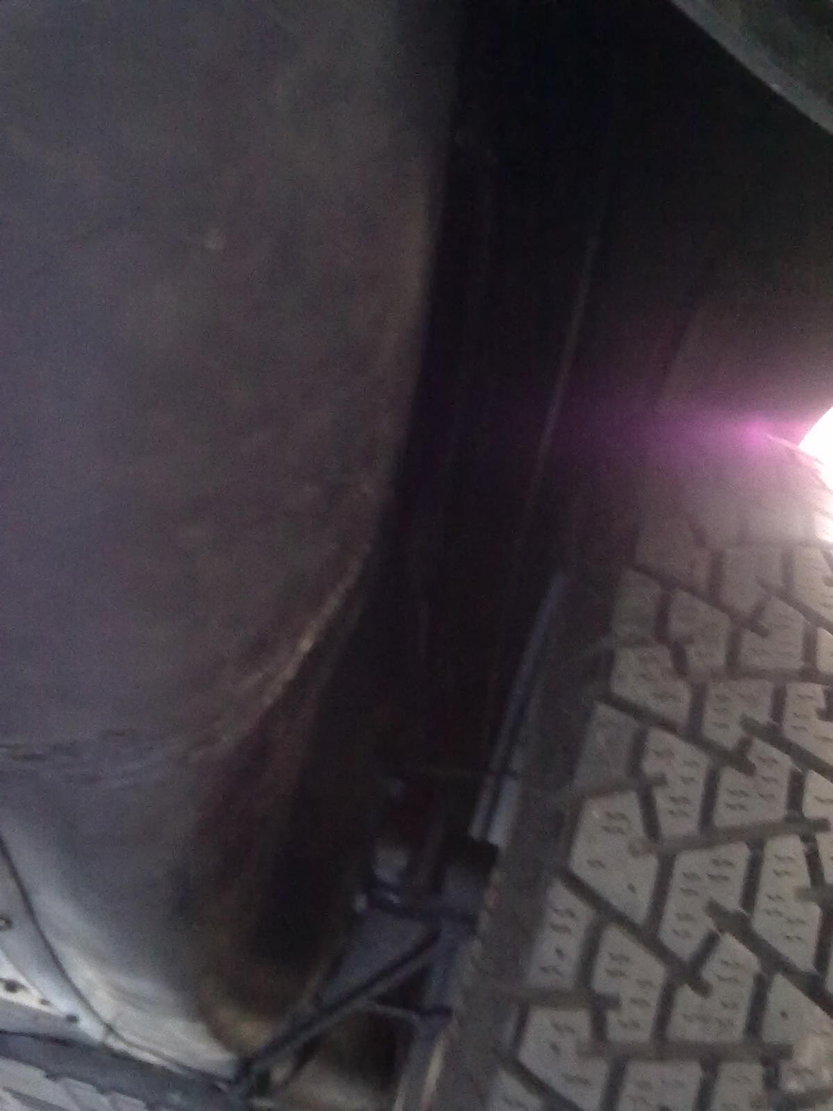

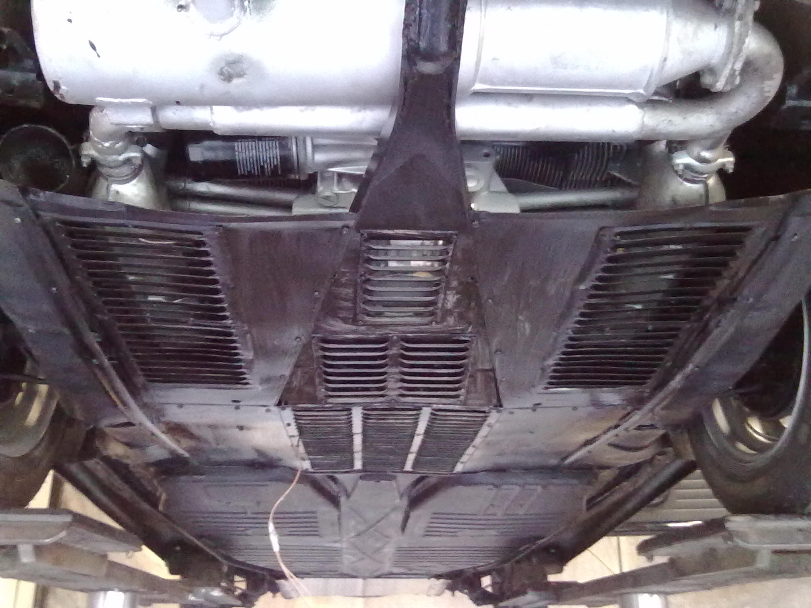

Beitragvon ruebiracer » Di 14. Mai 2013, 21:28
Hi,
ich hab 2 Kumpels in unserem Käferclub, die mittlerweile beide auf die Lokaris schwören.
Montage erfordert schon etwas Geschick, ist aber machbar. Angenehmer Nebeneffekt neben dem Rostschutz ist auch die Reduzierung der Abrollgeräusche und die Dämpfung der von der Fahrbahn reflektierten Motorgeräusche.
Der eine 1600i ist sogar noch etwas weiter entwickelt und seit 2 Wintern (reines Winterauto) jetzt aufwendig verkleidet und isoliert. Ist der leiseste Käfer, den ich bis jetzt gefahren hab (mit Ausnahme eines 1303S des gleichen Besitzers), und einem alten Golf 2 mindestens ebenbürtig. Als ich das erste Mal drin saß und den Motor anließ, dachte ich er ist einen Kilometer entfernt. :lol:
Anbei ein paar Bilder...
Danke hier auch nochmal an Dich, Manfred, dass Du das 400.ste Steuergerät überarbeitet hat, und das umsonst, anläßlich des Jubiläums!Den Erfahungsbericht von julius bin ich Dir noch schuldig.
Sorry für die pixeligen Bilder, war nur das Handy parat.
Gummi-Seitenwangen in den Radhäusern
Vordere Verkleidung
Unterboden ala Tatra
