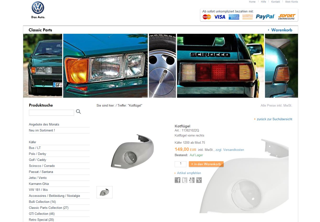

passen auch andere Kotflügel an den Mexico Käfer 1600i, ohne dass man große mechanische Anpassungen machen muss?
Zum Beispiel vom Käfer 1200er ab Mod. 75?
Habe auch ein Bild beigefügt... optisch sieht dieser Kotflügel meinen sehr ähnlich...
Oder kann jemand auch eine gute Internetseite empfehlen, wo ich Kotflügel für meinen 1600i bestellen kann?
Vielen Dank vorab für die Rückmeldung.

Passt denn der Kotflügel auch den ich gepostet habe?

Kann schon gut möglich sein, ich habe bisher aber nur bei Tafel Teile bestellt und wurde dort immer erst beraten und bekam auch ein Angebot mit Alternativen zugesandt bevor ich den eigentlichen Kauf getätigt habe.

Der gepostete passt.
Passend ab 75 ist wichtig. Ansonsten ist der Blinker noch oben und der Schlitz für die Stoßstangenhalter zu schmal.

Wenn er sogar so KTL grau beschichtet sein sollte, hast du die bestmögliche Grundierung drauf die überhaupt möglich ist. Das würde auf ein originales Mexiko Teil deuten.
Bei 149,- kann man nicht viel verkehrt machen, ausser billigeren Plunder von Repros zu kaufen, um dann die paar gesparten Öcken mehrfachst in Nacharbeit und Lack zu stecken.
Ich würde niemals irgendein Blechteil ohne Probeanbau lackieren lassen...

ich habe meine originalen Kotflügel damals von Hoffmann-Speedster bestellt,Original Mexiko in Beige KTL Lackierung.
Dann: linker Scheinwerfertopf leicht schief, so das der Scheinwerfer nicht gerade drin saß....
Und: Der Rand bei beiden Scheinwerfer-Töpfen war nicht zuende gebördelt, so das die Chromringe nicht satt rüberpassten...
Heisst: Auch bei Original- Kotflügeln auf Masshaltigkeit achten!
Alles was imWerk nicht die Qualitätsstufen schaffte, haben die dann nach Europa geschickt um damit noch Geld zu machen!
Kenne Neubautüren wo die Scharniere falsch angeschlagen wurden....
Immer schön überprüfen was da kommt.
