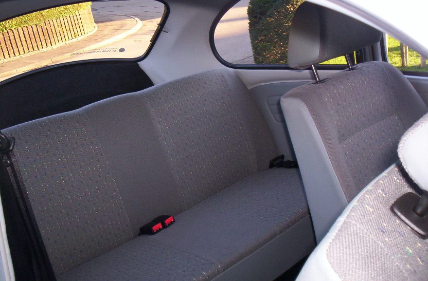

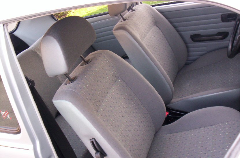

Beitragvon captainfuture » Mo 7. Nov 2011, 22:00
Sitze im Käfer 1600i - 1 A Qualität!,
denn das Rückrat bleibt gerade.
Wer Lust hat solche Sitze rauszureißen ..... ?
(Peugeot 207 2009, oder Ford Focus 2001 als Gegenbeispiele - davon bekomme ICH Kreuzschmerzen !)
1 A Qualität und Sitzkomfort
Bild 043 - Kopie.jpg (87.61 KiB) 8640-mal betrachtet
1 A Qualität
Bild 044 - Kopie.jpg (88.13 KiB) 8640-mal betrachtet

Beitragvon captainfuture » So 29. Sep 2013, 18:10
Die Abbildungen zeigen A4er-Golfsitze der VW-Käfer-Modelle ab 2000 bis 2003!
