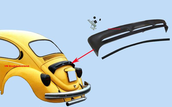

Bsp. Abdeckung für Motorhaube
Bei Kurzstrecken in der kalten Jahreszeit möchte ich wenigstens annähernd die Motor-Betriebstemperatur erreichen. Des Verbrauches und auch der Mayonnaisebildung im Motoröl wegen.
Kühllufttemperaturklappen und Thermostad nachrüsten wäre eine Möglichkeit, sie ist jedoch sehr aufwendig.
Nun ginge es aber auch einfacher, wenn ich die Lüftungsschlitze der Heckhaube verschließen könnte.
Hat jemand Erfahrung mit der Motorhaubenabdeckung aus schwarzem Kunststoff?
Oder habt Ihr eine andere Idee? Bisher verdecke ich manchmal meine Lüftungsschlitze mit durchsichtiger Kunststofffolie. Aber das ist nicht besonders elegant.

Du meinst den "Motorkiller"?
Im Winter wär's brauchbar, weil doch leicht montierbar. Und weil er Nässe recht gut abhält... und zwar genau da, wo sie nicht hin soll, vom Verteiler. Er ist hilfreich gegen Verschmutzung.
Im Sommer wurde ich tunlichst drauf verzichten. Ja, er treibt die Öltemperatur nach oben... es ist messbar, es sind ein paar Grad. Allerdings gilt das ganz besonders für höhere Leistungen, nicht unbedingt für 50PS. Er steigert den Unterdruck im Motorraum... dazu sind aber Leistungen über 100PS notwendig.
Es war halt auffällig, dass besonders Motoren mit diesem Teil drauf häufiger verreckt sind. Dabei wurden sie aber auch wesentlich stärker gefordert... Käfertreter eben. Und die liebten dieses Teil, weil sportliche Optik wie ein Spoiler.

Ich habe das Teil mal im Winter gefahren um Feuchtigkeit aus dem Motorraum fern zu halten.Hat wunderbar funktioniert.Aber da der Wagen doch zu sehr im Winter gelitten hat,fahr ich ihn nur noch im Sommer.
Ich hoffe mal ich komm dazu die Klappen im Gebläsekasten nach zurüsten.Ist schon länger geplant.Seh ich auch als sinnvoller an.(warum die Geizhälse bei VW die Klappen wohl weggelassen haben?)Die Hutze auf der Motorhaube sieht meiner Meinung ja auch nicht sooo elegant aus.Und immer wieder ab und dranschrauben...Gibt Macken im Lack ;)
