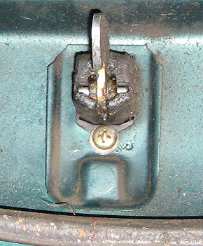

Kann mir bitte jemand sagen ob das Heckschloß mit einer Schraube oder drei Befestigt ist.Kann selbst nicht nachschauen da ein
Wahnsinniger mir die Schlösser verklebt hat.( Secundenkleber )

Eine Linsenkopfschraube M5x10 (laut ETOS)

Sekundenkleber kann man mit Nitroverdünner oder Aceton lösen,Schlösser im Nitroverdünner legen und mit einer Nadel die gebogen ist, im Schliesszylinder die brösel rauskratzen.
Die Schliesszylinder aus den Griffstücken demontieren, so kann man an die Schliessplättchen besser ran.
