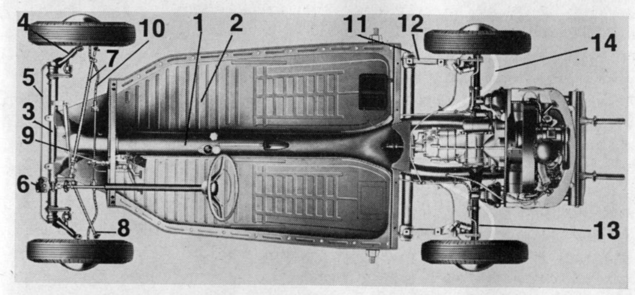

sorry Anfängerfrage... ich möchte den Käfer jeweils vorne und hinten mittig mit einem Rangierwagenheber aufbocken.
Vorne ist klar, da nehme ich die Vorderachse - nur wo setze ich hinten an? Motor und Getriebe ist mit Sicherheit keine
gute Idee :roll:
Der Querträger bei Nr. 11 sieht gut aus, aber mittig (Getriebe) find ich da nix zum ansetzen.
Bitte genau beschreiben (habe kein img im web gefunden) für mich sieht das alles gleich aus ;-)

Hinten ist das Rohr 11 schon richtig, nur mittig eben nicht. Da nimmt man ein dickes Brett und legt es quer unter die Rahmengabel.
Am Getriebe und Motor anzuheben ist so ziemlich das Schlechteste überhaupt, man killt dann zügigst die Gummilager am Getriebe... schon beim allerersten Versuch.
Vorne an der Vorderachse ist zwar ok, die hält das recht gut, aber sie neigt zum Abrutschen. Besser ist auch hier ein weiches Holz unter der Rahmenkopfkante.
