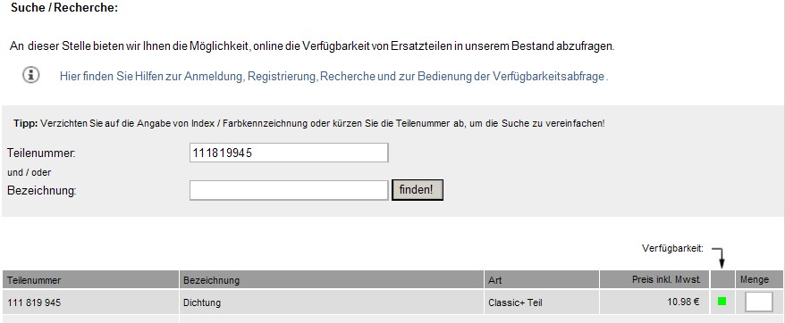

Beitragvon Krätzer » Mi 15. Jan 2014, 14:09
Mhm unter der Nummer bekomme ich keinen Treffer bei VW Classic Parts, und ich finde die Muffe auch nicht unter den Käfern -> Heizung, Hubertus. :?:
Krätzer
Beiträge: 159
Re: Heizungsfrage
Beitragvon Manfred » Mi 15. Jan 2014, 14:48
Re: Heizungsfrage
Beitragvon Krätzer » Mi 15. Jan 2014, 15:23
Oh, diese Funktion der Seite Classic Parts kannte ich garnicht :mrgreen:
Dankeschön!
