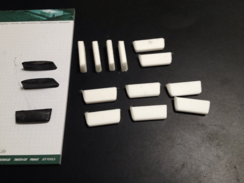

da ich letztes Jahr mein Faltdach ( Moto VIN) wegen fehlender Gleitstücke nicht richtig öffnen konnte, dachte ich mir jetzt musst du das mal in Angriff nehmen.
Erstmal eine Teflonplatte bestellt, auf der Kreissäge zugeschnitten und an der Schleifmaschiene in Form gebracht.
Einmal in die Laufschiene gehalten, passt prima !!!
Jetzt muss ich noch den Schlitz für das Gestänge einfräsen fertig.... ( Hat das schon mal jemand gemacht?)
Ich wollte meinen Dremel dafür quälen oder den Fein Multimaster.
Anbei Foto von den geschliffenen Rohlingen.
Michael

Hier mal ein Foto davon... :D
