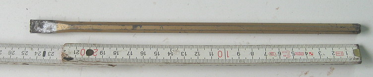

Mein Tipp:
Wenn die Wäremtaucher bereits Jahre verbaut sind, dann nehme ich inzwischen generell den Meißel.
Mir ist bis heute nie ein Stehbolzen gebrochen oder verhunzt gewesen.
Rad abmachen, dann kommt man da vom Radhaus hervoragend dran.
Den Meißel mit der Schneide etwas ausermittig in Öffnungsrichtung der Mutter ansetzen.
Die ersten Schläge etwas leichter bis sich eine Kerbe gebildet hat und nach 2-3 Minuten pro Mutter hast du sie sauber herunten. Das geht schneller als alle Experimente mit irgendwelchen Schlüsseln.
Mein Meißel ist ca. 25 cm lang und hat eine 1 cm breite Schneide.
Wenn die Gewinde an den Stehbolzen sehr verrostet sind dann schneide ich die Gewinde vor Neumontage nach.
Das erleichtert die Montage ungemein und verhindert ein evt. Festgehen der neuen Mutter und damit wiederum Bolzenabriss.
