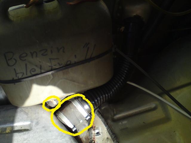

wollte heute mal denn Tank ausbauen da ja die Karosse runter kommt.
Das problem ist das er noch ziemlich voll ist und muss ihn erst mal leer saugen.
Wo klemme ich die Leitungen ab (auf dem Bild gelb eingekreist???) und brauche ich dann ja neue Schlauchklemmen und was muss ich noch beachten?
( und bitte diesen Kanister nicht beachten,denn hat der Vorbesitzer rein gemacht,da kommt aber das Originale noch hin )

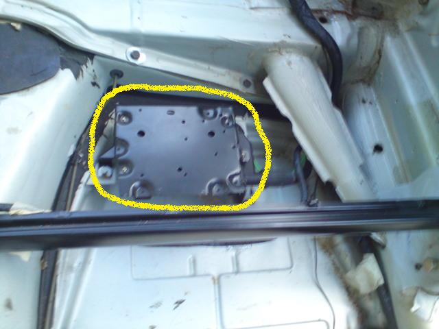

Das andere Bild zeigt das Steuergerät ist das richtig?Das muss ja auch weg wenn ich die Bodengruppe Sandstrahlen lasse?Muß ich da auch denn ganzen Kabelbaum raus machen?

ich habe einfach den Tankgeber raus genommen und dann das Benzin raus gesaugt.
Die Einfüllleitung steckt zeimlich tief in der Gummischelle. Die bekommst du am besten raus wenn der Tank schon beweglich ist.
Der Kabelbaum ist komplett im Häuschen. Einfach den Stecker abziehen und Hochbinden. Das Steuergerät kannst du auch nach der Scheidung abbauen.

Tank hab ich angehoben und dann schnell abgeklemmt,umgedreht und so hingestellt .
So konnte der Sprit drinn bleiben.

Wenn er so voll ist ,dann solltest du ihn so hinstellen das der Tankstutzen nach oben zeigt .
Aber das ist ja eigentlich logisch.
Musst dann eben mit Folie und Klebeband den Stutzen verschliessen.
Am besten schneidest du dir noch ein Stück Schlauch für den Ablauf am Boden zurecht und verschliesst den mit ner Gewindeschraube.
Also Tank anheben ,schläuche unten ab und fix den Finger auf den Ablauf am Boden.
Dann in ruhe den Schlauch drauf.

Der Stecker vom Steuergerät ist ganz einfach zu lösen,musst die Klammer anheben und dann den Stecker vorsichtig abziehen.

so der Tank ist draussen.
Habe denn Tank vorher leergepumpt dann ging es einigermaßen gut.Denn Stecker im Motorraum ging auch gut runter,drehen und dabei abziehen und am Steuergerät muss man schon eher aufpassen.
