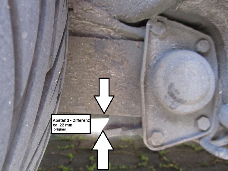

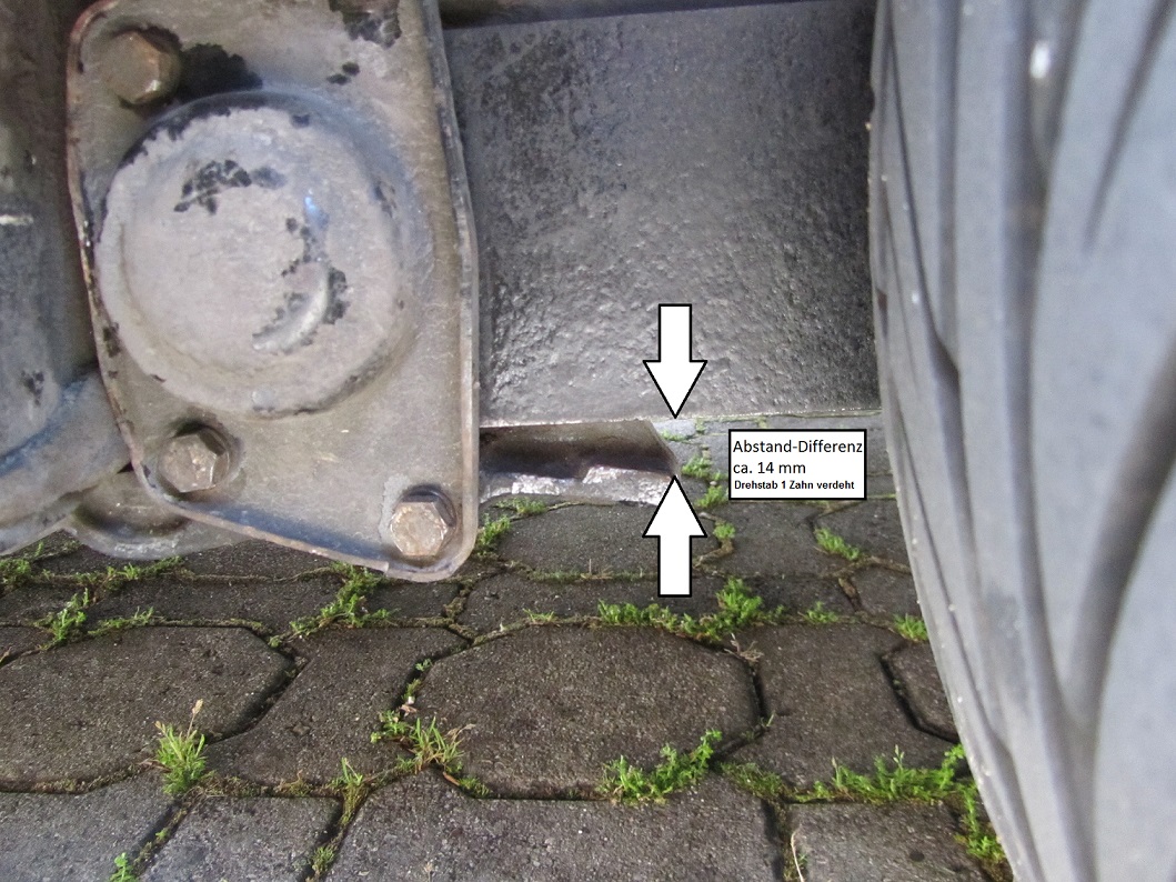

hab folgendes Problem.
Ich habe Gestern versucht meinen Käfer hinten etwas tiefer zu legen.
Hab das früher auch schon gemacht ( 1200-1300ter ) in dem ich am Drehstab innen einen runter gegangen bin und außen einen hoch waren da dann immer so ca. 3 cm.
Ich meinte das es hier auch so gehen müsste, war aber nicht so.
Ich bin mir ganz sicher das ich es richtig gemacht habe (alles markiert), aber er kommt auf der Seite nicht runter.
Wenn ich die Schwerter anschaue, sieht man auch das der Abstand zwischen Schwert und Anschlag (siehe Bilder) unterschiedlich ist.
Kann es sein das der Stabi das ganze hoch zieht ?
Wenn ich die andere Seite mache kommt er dann runter?
Oder woran kann das liegen ?
Über einen Tipp wäre ich sehr dankbar.

ich verstehs nicht so ganz...du hast nur eine seite gemacht, fahrerseite?
weil, anhand deiner bilder ist er doch tiefer gekommen...wobei, innen runter, außen rauf, bei
nur einem zahn, kann eigentlich nicht viel bringen.

Beitragvon Red1600i » So 18. Mai 2014, 11:59
Ich würde mal rotzfrech behaupten, dass die Gummilager am allerletzten Ende angekommen sind... oder schlichtweg falsch verbaut wurden.
Das rechte Lager hat's glattweg 10mm zerdrückt...

Beitragvon Vanana » So 18. Mai 2014, 13:01
ja ich hab nur eine Seite gemacht, da es zu spät würde.
normal wenn ich innen ein Zahn runter geh, ergibt das ca. 5 cm (nach unten)
wenn ich jetzt noch außen einen Zahn hoch geh wird es nicht ganz so tief und pendelt sich bei ca. 3 cm ein.
So was bisher immer warum soll ich z.B. erst 4 Zähne runter und dann wieder 3 Zähne hoch wenn es so auch geht.
Aber als ich das gemacht habe, war da kein Stabi drin und man konnte (nachdem er sich wieder gesetzt hat) sofort das Ergebnis sehn. (war tiefer)
Die Lager sind gut und recht neu.
Vanana

Beitragvon hechoenmexico » So 18. Mai 2014, 13:59
ich verstehs immer noch nicht : )
du hast doch ne tieferlegeung erreicht. heute machst du noch die andere seite und dann passt das doch?
ah...jetzt kapier ichs, original ist er tiefer als auf der schon "tiefergelegten" seite
