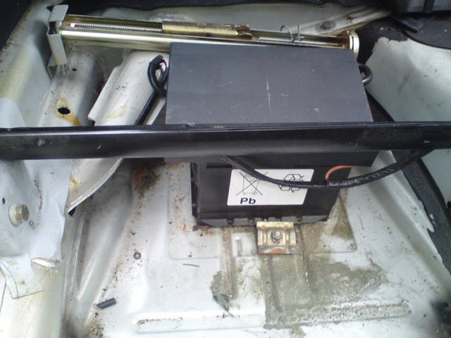

Beitragvon klaus » Sa 27. Aug 2011, 20:23

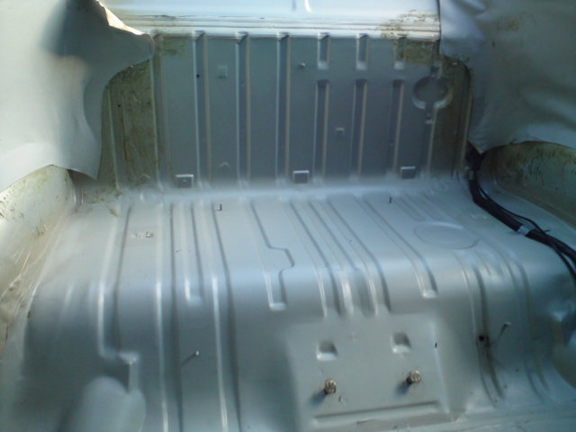

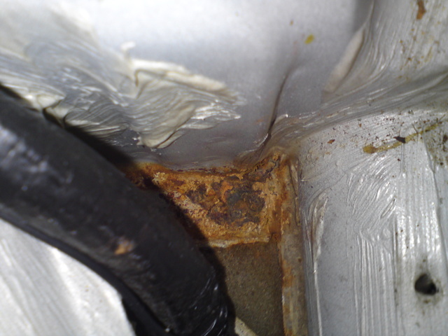

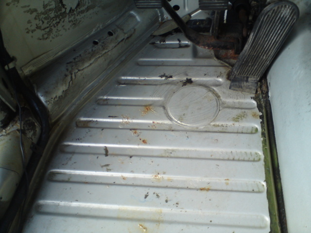

und noch ein paar
rückwand
rost
batterie

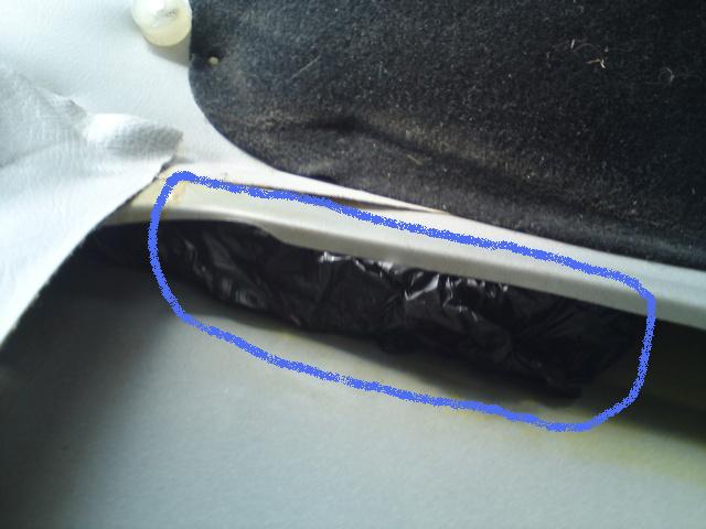

Beitragvon klaus » Sa 27. Aug 2011, 20:30

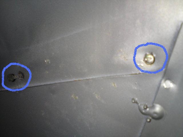

habe bei 2 Bilder was blau markiert.
Das eine Bild zeigt eine schwarze Tüte und darinn ist Schaumstoff.Muss das so bleiben und für was ist das?
Das andere Bild zeigt 2 Nägel mit der die Matte festgemacht war im Fussraum.Ist das normal mit denn Nägel oder ist das Pfusch?

Beitragvon Red1600i » So 28. Aug 2011, 10:33
Das mit der Tüte ist die Schalldämmung. Es ist wesentlich besser als der früher verwendete Bauschaum, dafür dämmt es schlechter. Aber wenigstens muss man die Tüten nicht mehr rauskratzen, der Schaum war grausam.
Das mit den Nägeln ist Serie, der Filz wurde tatsächlich genagelt, meiner hat das auch.
Innen sieht er garnicht so übel aus, da sind viele andere Käfer wesentlich schlechter unterwegs.
Ich würde ihn aber trotzdem trennen... die Schwellerböden sind einfach zu schlecht erhalten.

Ich habe die Tüten mit dem Schaumstoff überall rausgenommen ,auch in den Holmen zum Motorraum.
Ist mir lieber es brummt etwas lauter ,dafür kommt überall Luft hin.

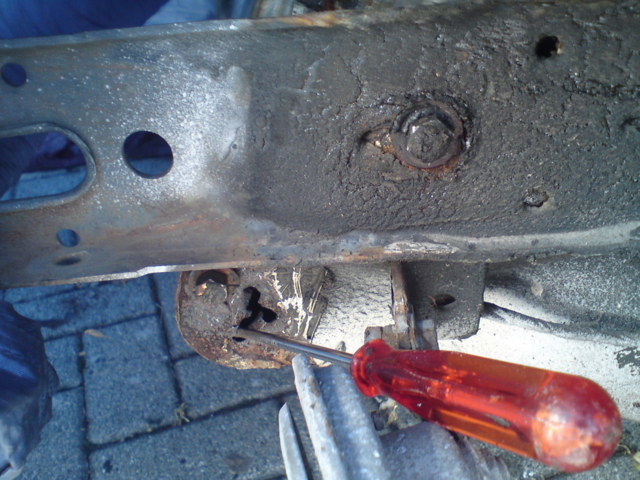

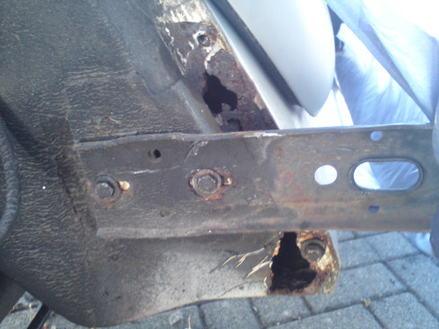

Beitragvon klaus » Mi 14. Sep 2011, 17:33
Habe gestern mal die Schrauben ausgebohrt die mir bei der Koti demontage abgebrochen sind :oops:
Dachte,ich klopf mal an die Enden vorne mal mit dem Hammer ab und was musste ich da sehen???
Was das kuriose drann ist,das man es nicht gesehen hat,war ja noch Lack drüber.Der flog dann nur noch im hohen Bogen davon :oops: :oops: :oops:
Bin ja mal wirklich gespannt was mich noch alles erwartet wenn ich die Karosse runter habe :?: :?: :?:
