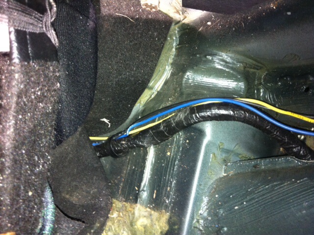

Beitragvon whitewalls » Di 17. Jun 2014, 01:03
Es liegt offensichtlich am Kabelstrang, der vom Steuergerät Richtung Motor genau unter der Rückenlehne geführt ist. Ich habe noch nicht den Widerstand geprüft (er läuft ja problemlos ohne Fondpassagiere), aber mir kommt es seltsam vor, dass man noch nie von dem Problem gehört hat, da es für mich wie ein Konstruktionsfehler wirkt: Der wichtigste Kabelstrang zum Motor trägt die Last der Rückbank. Warum tritt es erst nach über 100 000km auf? Wie kann man an der Stelle vorbeugen? Der Strang müsste eigentlich getunnelt werden.

Beitragvon Red1600i » Mi 18. Jun 2014, 11:09
Der Strang ist getunnelt... im Kofferraumboden ist extra dafür eine Vertiefung geprägt. Dann ist er halt etwas vermurkst verlegt oder verrutscht.

Beitragvon whitewalls » Mi 18. Jun 2014, 16:19
so sieht die Verlegung aus
Vielen Dank! Dann muss der Strang also bis ganz zu der Kuhle über dem Warmluftkanal? Hoffe, es ist nicht zu kurz. Die Isolierung werd ich überarbeiten.

Beitragvon Gerrelt » Mi 18. Jun 2014, 21:22
Dast ist ein open-air Kaefer, nicht? :)
Ich erkene das an die gelb und blaue Kabel, die sind von Dach-motor. Sieht bei meiner genau so aus.
