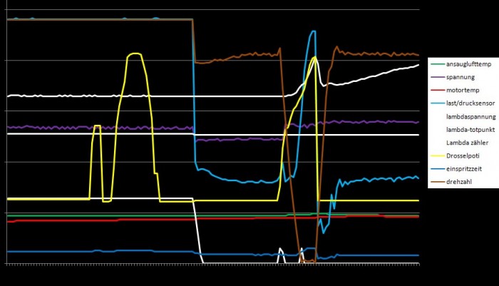

EKG sah jetzt so aus:
erstes EKG
EIne Drehzahlspitze zuviel, da ich vergass ruckartig vom Gas zu gehen, deshalb nochmal Vollgas und dann ruckartig weg.
Ordentlich schwarz aus dem Auspuff, viel zu fett.
Danach versuchte ich eine Grundeinstellung (04), dabei bekomme ich jedoch folgende Fehlermeldung:
error group 000 not available
Messwerte (01) sehe ich aber ohne Probleme, was ist jetzt passiert?
2. EKG danach sah so aus:
zweites EKG
Und erinnert sehr an das EKG vor 2 jahren, mit einer sehr müden Lambdasonde. Die hatte ich da aber erfolgreich durchgemessen, siehe anderen Eintrag.

Beitragvon Hubertus » Fr 1. Aug 2014, 06:56
Moin,moin,
die Kisten ziehen sehr schnell falschluft, kontrolliert mal die Flanschdichtungen der Wärmetauscher.
Die Dichtungen verbrennen regelrecht, man kann sehen wie das weisse füllmaterial der Dichtungen rausgebröselt ist. und schwärzliche spuren (Abgas ) sich bilden.
Flansch am Kat, Einspritzventile, Gaiter ( Gummistutzen ) , Gummischlauch am Leerlaufventil und der vergammelte Kat-Topf ziehen bei Wartungsstau irgendwann Luft.
Dann geht die Lambdasonde hopps, weil ständig angefettet wird und durch die Hitze verbrennt dann die Lambdasonde, wirklich: Lambdasonden können durch die anfettung bei falschluft verrauchen.
Eure Sonden haben keine auslenkung mehr von oben nach unten, da durch die Überfettung nur in eine Welle die Regelung geht,anfetten,anfetten,anfetten.....
Bei einigen VW mit 1,8L Motor und undichten Abgaskrümmer schon gesehen...
