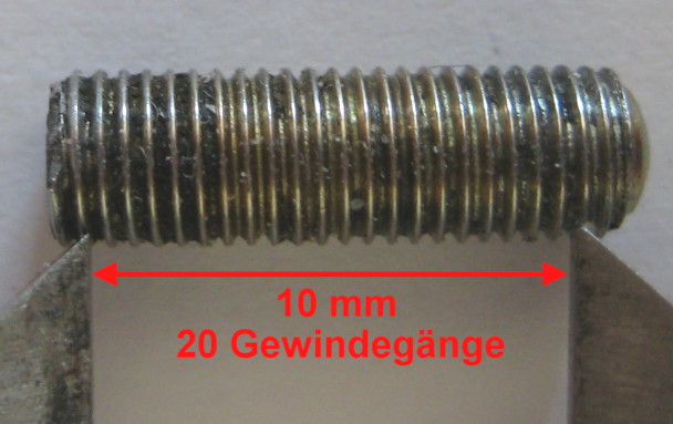

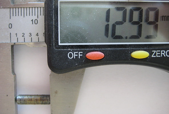

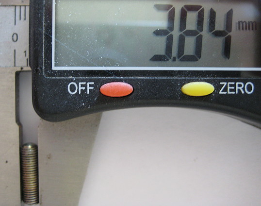

D.h. wenn ich das richtig sehe sollte die korrekte Bezeichnung Madenschraube bzw. Gewindestift M4 x 0,5 x 13 sein
