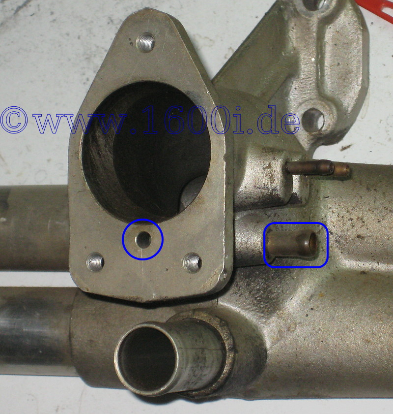

Eine Frage zur Saugbrücke: In der Drosselklappe ist eine Bypassbohrung, die auf eine Bohrung in der Ansaugbrücke mündet. Ich nehme an, das diese Bohrung irgendwie durchlässig sein muß? Mit Druckluft durchblasen geht nämlich nicht... :o
WES
Beiträge: 5
Registriert: Sa 8. Nov 2014, 17:07
Re: Grundeinstellung nicht möglich
Beitragvon Manfred » Sa 8. Nov 2014, 19:56
WES hat geschrieben:Eine Frage zur Saugbrücke: In der Drosselklappe ist eine Bypassbohrung, die auf eine Bohrung in der Ansaugbrücke mündet. Ich nehme an, das diese Bohrung irgendwie durchlässig sein muß? Mit Druckluft durchblasen geht nämlich nicht... :o
Das ist die "Leitung" des Aktivkohlefilter-Ventils
Motortechnisch gesehen ist das uniteressant, egal ob offen oder geschlossen.
Dadurch wird der gesammelte "Benzindampf" bei geöffnetem AKF Ventil aus dem Aktivkohlefilter der Verbrennung zugeführt.

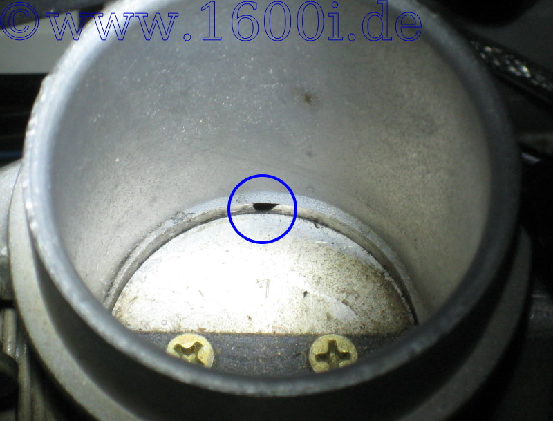

ich kenn mich mit den 1800erter nicht aus, aber du hast geschrieben das dein Drosselklappenteil neu ist.
Ich hab meins damals auch erneuert, und habe so wie es mit Sicherungslack versiegelt war laufen gelassen.
Der Motor drehte zu hoch und sackte in der Drehzahl runter und unkontrolliert ging er rauf.
Nach auslesen der Drosselklappenwerte stellte ich fest ,dass diese trotz siegellack ( gelb) falsch eingestellt war......
Also : Ich hoffe du hast dein Drosselklappenwert im Leerlauf kontrolliert, und korrigiert.
Die Drosselklappenteile sind ab Bocar ( Hersteller ) nicht einbaufertig kalibriert !!
Bei laufender Maschine die Anschlagschraube auf vorgeschriebenen Wert einstellen fertig !Feldwert beobachten.
