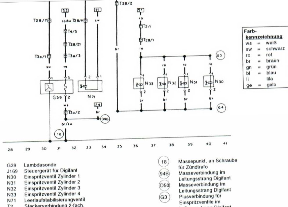

ich hab meine Einspitzdüsen überarbeiten lassen und nun wieder eingebaut.
Leider ist der Kabelbaum auf der linken Seite nicht eindeutig (Anschlüsse kommen aus einem Abgang im Kabelbaum)
Ich wollte die Anschlüsse nun mal kurz durchmessen, sehe aber auf dem Schaltplan, das die parallel geschaltet sind.
Wie funktioniert denn hier die passende Antaktung?
Das versteh ich jetzt mal nicht.

Die Düsen sind tatsächlich beim 1600i alle parallel geschaltet.
Tja, Dinosaurier Technik von anno domini... isso. Stand D-Jetronik von etwa 1970...
Die spritzen auch alle parallel ab, der Arbeitstakt ist unbekannt. Der Digifant ist auch unbekannt, wieviele Zylinder sie hat... sie funktioniert auch mit nur einem Zylinder...
Da wird in 4 Portionen pro Arbeitstakt abgespritzt, technologisch natürlich unterirdisch ... man feuert 2x auf's geschlossene Einlassventil und saugt sich dann die Pfütze rein. Abgastechnisch natürlich auch unterirdisch, so 'ne Pfütze ist ja für den Zündfunken ne harte Nuss.
