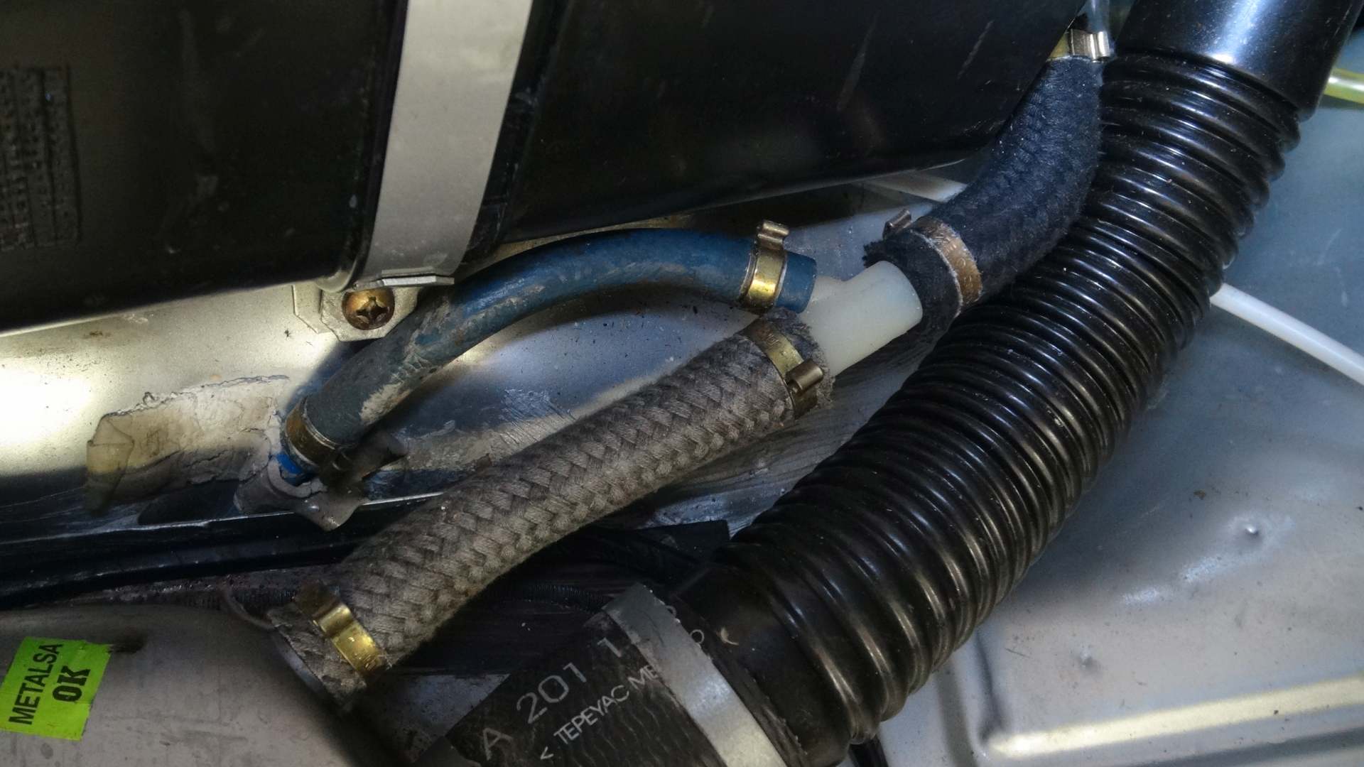

Beitragvon zumsel » Mo 4. Mai 2015, 19:42
in meinem Käfer müffelt auch nach Benzin. Seit ich ihn im Dezember bei Behling gekauft habe.
Die üblichen Verdächtigen sind ausgeschieden.
Heute habe ich bei vollem Tank noch mal fleißig im Kofferraum geschnüffelt und auch den Wagen mal etwas zum Schaukeln gebracht.
Ich denke, ich habe die Ursache gefunden: An der Belüftung vom Tank zum Einfüllstutzen müffelt es besonders.
müffelnde Tankbelüftung
Es ist der untere Schlauch, der aus dem Tank kommt. Ich habe diesen stoffummantelten Schlauch ein wenig mit den Fingern geknetet, da konnte man sehen, wie sich die Stoffummantelung verfärbte (feucht wurde) und die Finger rochen anschließend nach Benzin.
Ich werde beide Schlauchstücke ersetzen. Der Schlauch scheint einen Innendurchmesser von 16 mm zu haben. Der blaue Abgang zum Aktivkohlebehälter (?) scheint aus stabilerem Material zu sein.

Beitragvon GT Käfer » Mo 4. Mai 2015, 21:31
Der dünne Schlauch wurde schon mal ersetzt. Das Neuteil für das undichte Stück sollte außen auch aus Gummi sein. Ich habe den auch im letzten Jahr ersetzt.

Beitragvon zumsel » Mi 6. Mai 2015, 19:23
werni hat geschrieben:Hallo
vermutlich ist des der schwarze Ausgleichsbehälter..........baue Dir einen aus HD Rohren neu. Anleitung findest Du im Forum
es ist definitiv nicht der Ausgleichsbehälter, sondern der untere Schlauch der Entlüftungsleitung us dem Tank.
Gruß Zumsel
