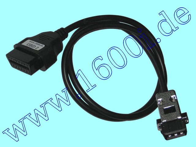

kann ich mit dem angehängten Handgerät die aufgelaufenen Fehler im Steuergerät löschen ? Ich weiß, das die auf dieser Seite angebotene Version deutlich mehr kann und am Ende dadurch vermutlich auch sinnvoller ist. Trotz alle dem würde mir persönlich der Funktionsumfang ausreichen, wenn es denn auch funktioniert.

mit dem Adapterstecker von Manfred (http://www.1600i.de/sell/spare-parts/1600i-obd2-1.jpg) kannst Du damit Fehler auslesen. ( Fehlercodes )
Man kann auch Fehler löschen. Ob allerdings alle weiß ich nicht . Habe ich selber ausprobiert .... Temperatursensor Stecker abgezogen ...Fehler wird angezeigt.
Für den Preis kann man auch nix falsch machen

Den Adapterstecker bekommst du für 15,- Euro noch bei VW !
VAG: 1551/7 Z 401556 WE und den Stecker mit den Gegenstück für den Diag 45 hast du ja dabei. Hab beides mal besorgt, funzt prima.
