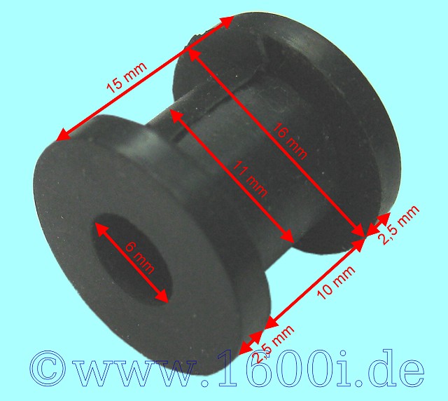

Die Abmessungen hab ich mal hier erfasst:
Wichtig dabei dürften die 6mm, 11mm und 10mm sein.
Im Prinzip müsste z.B. auch ein Rand reichen und ob das Teil gesamt etwas höher oder dicker ist dürfte keine große Rolle spielen.
