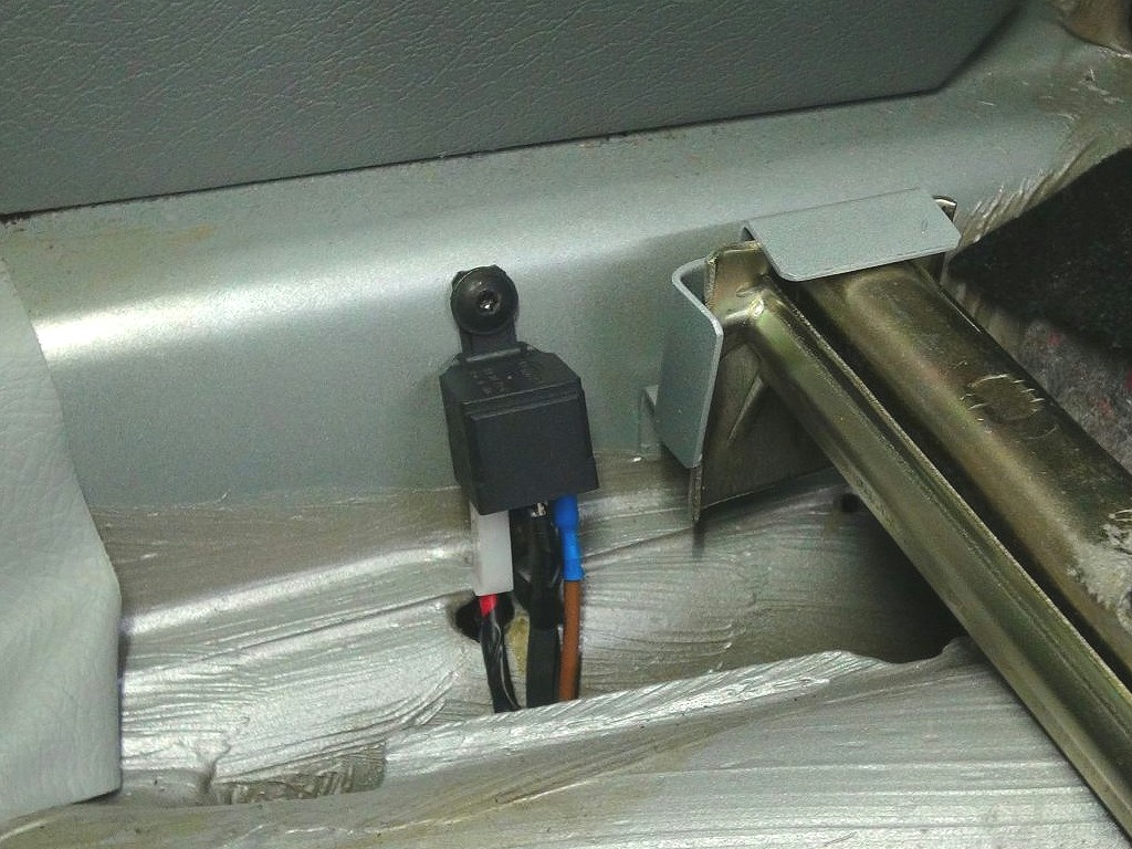

Re: Anlasser
Beitragvon zumsel » Fr 4. Dez 2015, 23:32
ich habe das Relais nun montiert. Habe es angeschraubt. Das Loch habe ich in einem Bereich mit Rundung gebohrt, so dass die Anschlüsse etwas von der Seite abstehen. Ich habe die Flachstecker noch mit Isolierband umwickelt sowie die Kabel mit einem Kabelbinder zusammen fixiert.
Das Kabel vom Zündschloss habe ich ein Stück aus dem gemeinsamen Kabelbaum mit dem anderen Kabel herausgeholt, so dass es lang genug war, um unter den Warmluftstutzen hindurch zu passen.
Bei der Gelegenheit habe ich mir im Fersenbrett noch eine Steckdose montiert.
Mit laufendem Motor und eingeschaltetem Licht messe ich dort 13,6 Volt. Vorne, am Armaturenbrett, kommen nur noch 13 Volt an. Das Kabel ist mit 4 mm2 wohl etwas knapp bemessen.
Gruß Zumsel
