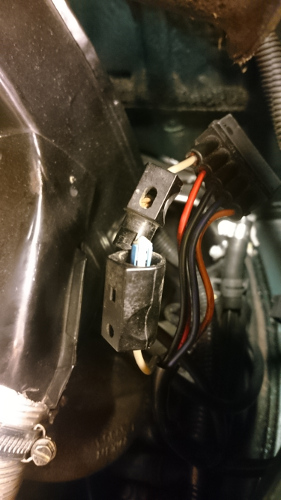

Ich wollte an meinem Käfer, eine dritte Bremsleuchte anschließen.
Die Verdrahtung vom Rücklicht zu das Auto schien mir die beste platz.
Ich war überrascht, eine Fliegende Sicherung in dem Kabel fur das Rücklicht (nicht das Bremslicht) zu finden:
Und es gibt sogar eine 25-Ampere-Sicherung drin :shock: :
Das Merkwürdige ist, dass eine 8 A-Sicherung bereits vorhanden ist, nach dem Schaltplan.
Ich habe diese Frage uch hier gestellt:
http://www.thesamba.com/vw/forum/viewtopic.php?t=583972&start=382
Andere leute mit originel in Deutschland importierten Käfer haben dieses zusatz sicherung auch. Aber dan nicht mit so ein blödes hohes ampere sicherung..
Wir kamen zu die Feststellung, dass es etwas mit der deutschen Gesetzgebung zu tun muss haben.
Stimmt das?
Grusse,
Gerrelt.

Wie schon als Vermutung geäußert, hängt das mit den deutschen Zulassungsbestimmungen zusammen.
Dort wird eine getrennte Absicherung des linken und rechten Rücklichtes gefordert, die original ab Werk gemeinsam in der Sicherungsleiste abgesichert sind. Zwei fliegende Sicherungen sind da die preiswerteste Lösung. 25A ist quasi ein Nagel und führt die getrennte Absicherung ad absurdum, eine 1A würde auch reichen.
