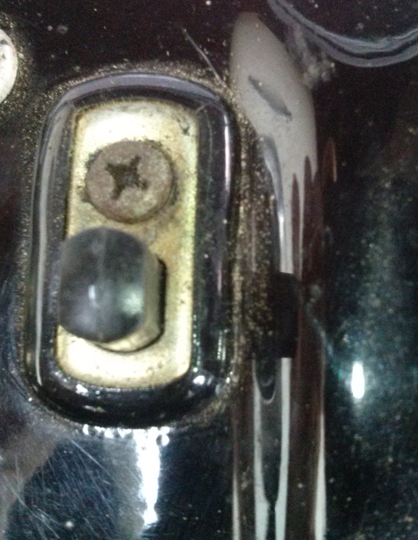

Ja, genau so. Hatte 1997 beim Samtroten auch eine Alarmanlage installiert, die hatte auch Anschlüsse zum Kofferraumdeckel und zur Motorhaube. Für den Kofferraumdeckel hab ich dann so ein Blech gebogen und eingebaut und den Kontaktschalter (ist übrigens der gleiche wie die Türkontaktschalter) nach dem Vorbild vom 1600i vorn eingepasst. Für die Motorhaube hab ich drauf verzichtet, aber als ich im folgenden Jahr das Heckabschlussblech gegen ein neues schraubbares (entsprechend angepasst) von VW (orekenool) ausgetauscht habe, waren da bereits die Aussparungen für den Kontaktschalter drin. Also einfach einen Türkontaktschalter verbauen, das passt dann schon.

Danke für die Bilder genau das meinte ich mit dem gebogenen Blechwinkel als Ausschalter.
Könntest du mir vielleicht noch ein Bild von dem Gegenstück also dem Schalter an der Reserveradmulde posten?
Wenn ich es richtig verstanden habe handelt es sich dabei ja einfach um einen Türkontanktschalter mit passender Dichtung?

Beitragvon Matz » Mo 7. Mär 2016, 14:22
hier ist das Bild vom Schalter nebst Dichtung.
