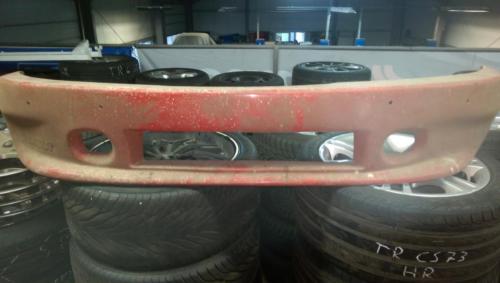

Beitragvon RosemannSpeedster » Sa 12. Mär 2016, 08:38
Danke für die schnellen Antworten
ich meine so eine Stossstange wie auf dem Bild
oder hat jemand vielleicht eine zu verkaufen ?

Re: Frontstossstange vom 1303 an einen 1600i ?
Beitragvon KaBe » Sa 12. Mär 2016, 20:17
Ne, das ppaßt nicht.
Teile vom LV vorne (lange Vorderwagen) passen nie an den KV (kurzer Vorderwagen), keine Chance. KaBe
