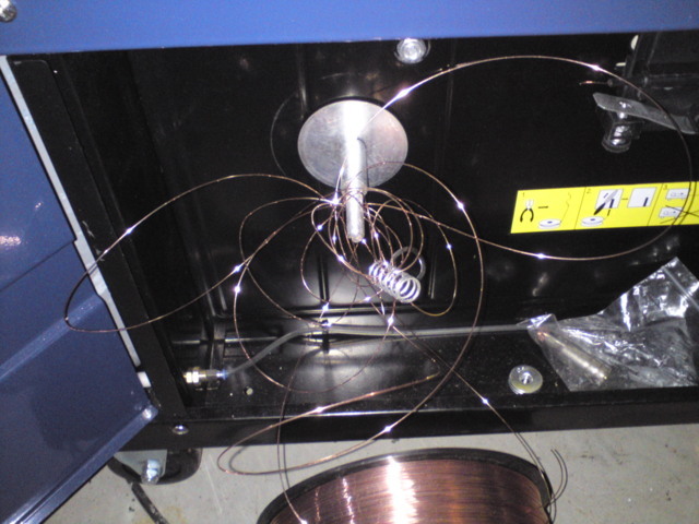

Beitragvon klaus » So 13. Nov 2011, 21:30
Habe mir doch ein "Einhell" beim Praktiker gekauft und auch geschweißt damit,aber der Draht ist immer von der Spule runter und hat sich dahinter verwickelt.Am Samstag habe ich es wieder zurückgegeben,so ein Müll :evil:
Vielleicht kennt ja einer jemanden der eines verkaufen möchte???
mülllllll
DSC00740 (FILEminimizer).jpg (83.03 KiB) 5503-mal betrachtet

Beitragvon Red1600i » Mo 14. Nov 2011, 14:34
Das Problem da ist die "Bremse".
Du musst die Spule schwergängiger einstellen, es gibt da Federn oder Scheiben dafür.

Beitragvon Andre´ » Mo 14. Nov 2011, 15:58
Hatte die gleichen Probleme mit dem Schweißgerät von Einhell.
Wie Martin schon schreibt...
Da hilft Bremse korrekt einstellen und.....
Schlauchpaket immer schön enttüddeln und nicht knicken
(wenn das bei mir auch nur eine Umdrehung hatte klemmte schon manchmal der Draht ),
ordentliches Trennspray für die Düse ,Düse immer schön sauber halten und darauf achten das der Draht sauber auf der Spule sitzt.
Hatten hier ne riesen-Rolle für nen Industrie -Gerät liegen und mein Kumpel dachte das wir da ja mal eben was von auf die Kleine Rolle wickeln können .
:shock: Das war ein Schei.... so einen Rotz hab ich noch nie hingelegt beim braten.
Als das klar war konnte ich mit dem Ding ganz passable Nähte hinlegen.
