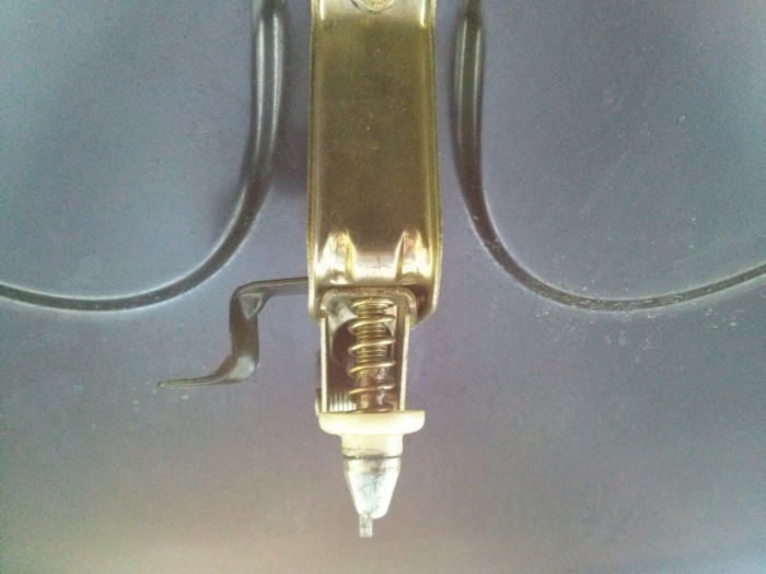

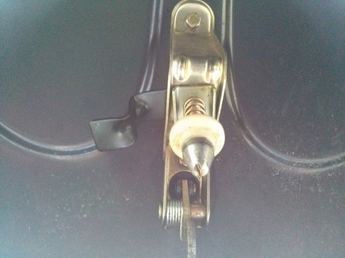

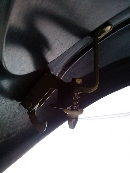

Beitragvon Matz » So 6. Mär 2016, 14:31
Wie versprochen, die Fotos vom Halter
