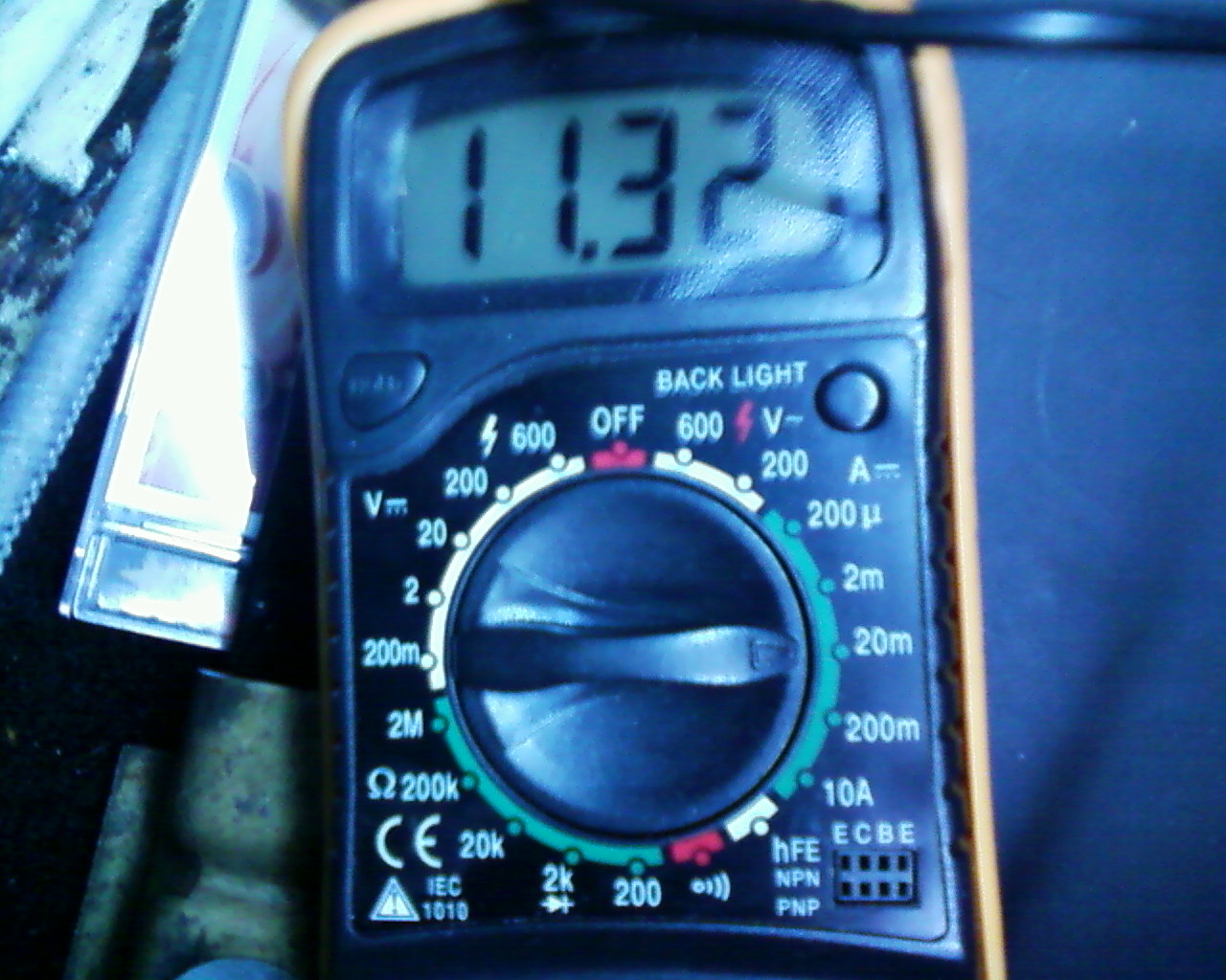

An meinem 1303 habe ich den Pluspol von der Batterie gelöst und das Kabel mit dem Ampermeter und dem Pluspol der Batterie verbunden. Das Ergebnis lag so bei 11,5 (siehe Bild) das Multimeter hatte ich jeweils auf "Ampere" und 20m eingestellt (was heißt das überhaupt?). Dabei konnte ich die Uhr vom 1303 ticken hören.

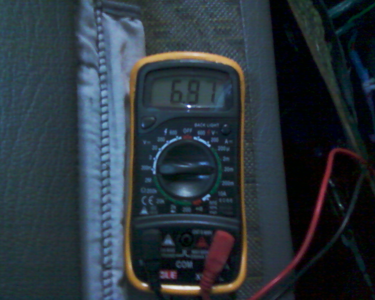

Am 1600i habe ich es genauso gemacht.
Das Mutlimeter zeigte aber "nur" 7,00 an.

Ampere 1600i Meßgerät auf 20m eingestellt.
Ampere 1303 Meßgerät auf 20m eingstellt

Dein Messgerät ist auf dem Foto auf Strommessung eingestellt – Bereich „A“ wie Ampere. Stellst Du es auf 10A, befindest Du Dich in einem Messbereich, der bis 10 Ampere geht. Weitere Bereiche auf Deinem Gerät sind 200m, was soviel wie 200mA bzw. 0,2A bedeutet. Grund für die unterschiedlichen Messbereiche sind Ablesegenauigkeit und Messgenauigkeit.
Du hast gemessen im Bereich 20m, also im Bereich, welcher bis 20mA oder 0,02A geht. Beim 1303 fließen lt. Deiner Messung im Ruhebetrieb 11,32mA (0,01132A). Dieser Strom bedient wohl u.a. Uhr und Radio und ist absolut unbedenklich. Damit wird der Käfer auch nach 4 Wochen noch ohne Probleme starten. Voraussetzung natürlich, dass die Batterie in Ordnung und geladen ist.
Gleiches sollte auch für den 1600i gelten. Allerdings wird hier keine Uhr versorgt, damit ist der Ruhestrom auch etwas geringer.
