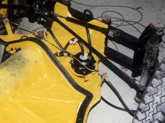

Lage Benzinpumpe
Beitragvon GT Käfer » Di 25. Jun 2013, 22:23
Ich hoffe das Bild hilft dir.
Die Pumpe sitzt unter dem Tank, zu erreichen von der rechten Seite unten.
Viel Erfolg.
Georg

Danke für das Bild!
Ich bin für einige Tage unterwegs und werde mich melden sobald ich mir das genauer angesehen habe. Ich werde erstmal die Pumpe abstecken und dann messen ob die Sicherung noch durchbrennt/noch Strom durchgeht. Wenn ich alles richtig verstanden habe, sollte es ja nicht der Fall sein.
