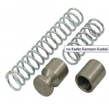

finde aber nur solche

Nicht verwenden, das geht voll daneben... VW hat zwei identische Kolben verwendet und alles genau richtig gemacht. Man kann's nicht besser machen, nur verpfuschen.
So sieht das original aus. 2 normale identische Kolben...
http://images.google.de/imgres?imgurl=h ... QQ9QEINzAD
http://images.google.de/imgres?imgurl=h ... 1&biw=1477
Das da haut einem den Hut glatt runter:
Das ist verzinktes Material. Läuft dann im Magnesium Motorgehäuse. Ideal als Fresser geeignet. Das Zink blüht mit etwas Kondens auf und geht zügig fest. Ideal für schönste Motordiagnose am toten Kandidaten...
Kolben dieser Art dürfen nicht verzinkt sein, sondern blanker Stahl. Keine Verzinkung! Höchstens hart vernickelt und geschliffen wie Stoßdämpfer Kolbenstangen! Macht aber keiner...
Federn verzinkt? Schwachsinn... wer verzinkt harten Federstahl? Diese Federn brechen vorzeitig und haben eine sehr hohe Alterung, werden lahm und geben auch Partikel ab die zum Fressen neigen... und das im Ölkreislauf. Blanker Stahl und sonst nichts!
