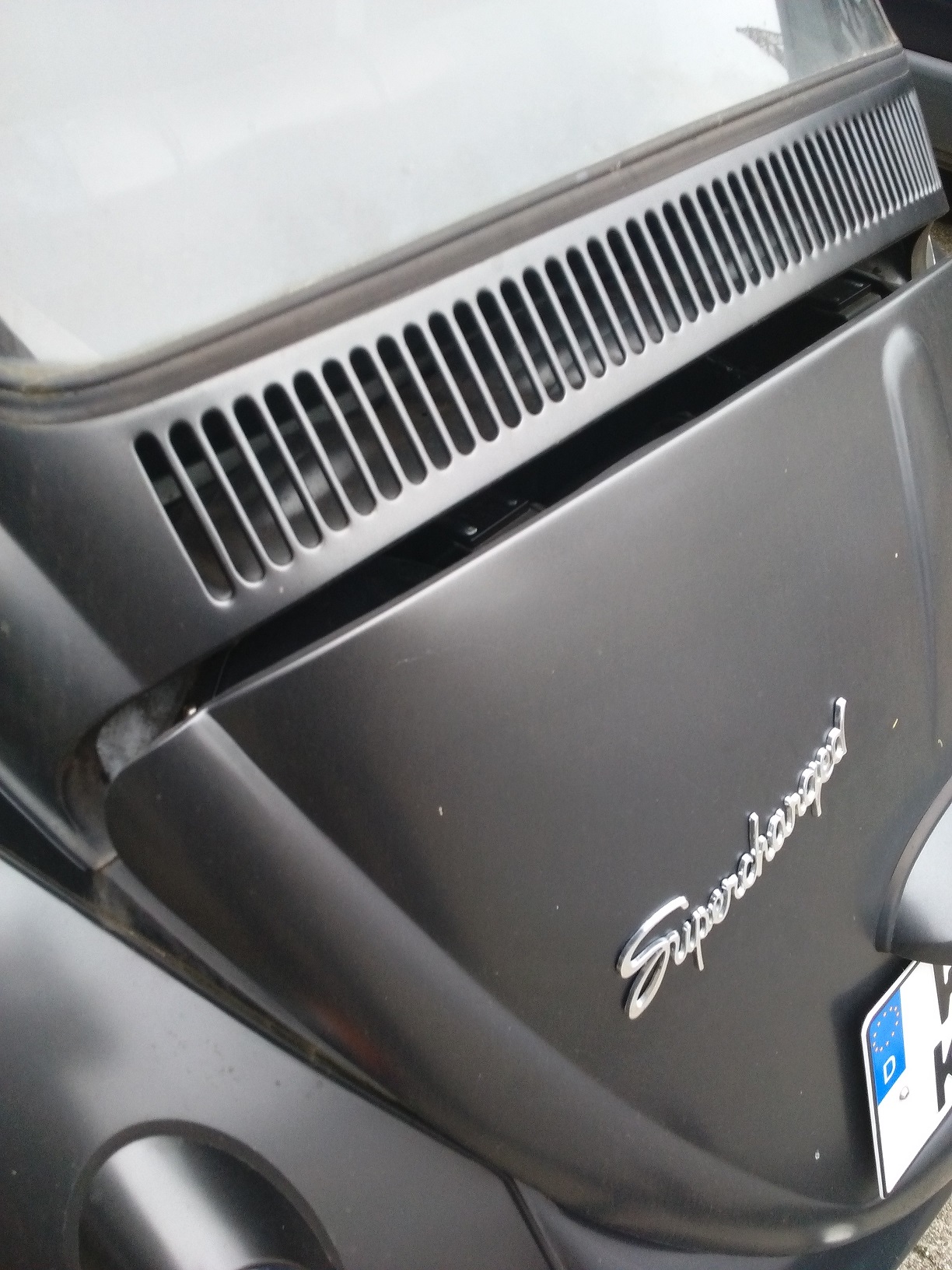

wie auf meinem Profilbild zu sehen, fahre ich inzwischen die lange Haube, jedoch aufgestellt.
Damit sie am Heckblech besser passt, habe ich sie etwas gekürzt und eine neue Kante angeschweißt.
Um den "Gurkenhobel" zu entschärfen, wurde oben die Kante entfernt und zugeschweißt.
Nun sollte von der aufgestellten Haube keine Gefahr mehr ausgehen.
War jemand so schon mal beim TÜV?
Zur Hitze:
Ich fahre Manfred´s elektronischen Freudenspender und den KN Luftfilter, bin aber kein Raser bzw. Austester.
Da ich den Wagen fast täglich benutze, brauche ich auch oft die Heizung.
Ich bilde mir ein, daß seit dem Umbau noch weniger Warmluft vorne ankommt.
Die bessere Kühlung ist also "spürbar" und wird wohl auch den Wirkungsgrad etwas verbessern.

Dann bleibt noch die Option ein Porschegebläsekasten mit
Lüfterrad zu nehmen, gibts auch als Replika, allerdings nicht
billig, aber mehr Luft für Zylinder + Köpfe ist dann garantiert.
Zusätzlich hinterm Nummernschild Abstandhalter packen und´n
Loch schaffen für die Ansaugluft.
Gruß Christian O.

Wenn Du unbedingt auf die Lüftungsschlitze verzichten willst, dann solltest Du zusehen, dass der Motor irgendwo anders die nötige Luft herbekommt, z.B. durch ein Gebläse aus Richtung Fahrzeugfront. Oder aber Du schneidest ein Loch in die Motorhaube, unter das Nummernschild z.B. und montierst das Kennzeichen mit Abstandshaletn etwa 5mm von der Haube entfernt.
