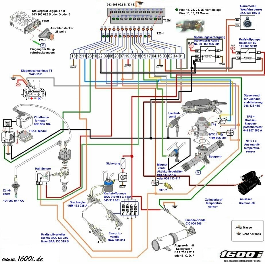

Folgendes für alle Helfer hier:
Ich habe gestern das Zündmodul gewechselt (dabei festgestellt, daß das vom Zündmodul kommende Kabel auf dem Zündverteiler etwas "lose" saß, ich konnte es ca. 3mm tiefer draufdrücken, aber egal).
Dabei ist mir aufgefallen, daß am Originalzündmodul noch ein dünnes grünes Kabel abgeht, zu einem Steckverbinder, der, nach meinem hier vorliegenden Schema, in den Steckplatz 23 am Digiplus geht.
Wofür ist das da?
Ich konnte meinen Krabbler gestern problemlos starten und auch Gas geben.
Probefahrt war mir leider noch nicht möglich.
Nur zur Erklärung: Am neuen Zündmudul ist an der entsprechenden Stelle keine vorgesehene Befestigung für das grüne Kabel.
Ich könnte es selbstverständlich "hinbasteln".
Aber wofür brauche ich das, wenn der Käfer, zumindest der Motor, auch so zu laufen scheint?
Anbei das Schaltschema, welches mir (von 1600i.de) zur Verfügung steht.
Vielen Dank für Eure Infos im Voraus!
Yves

Ich sehe gerade, daß ich wohl das Schema falsch gelesen habe.
Das grüne Kabel, was aus dem dreipoligen Stecker vom Zündmodul kommt, hat ja mit dem kleinen grünen, welches ich meine, wohl nix zu tun.
Das kleine grüne geht an der Rückenseite hinter so nem kleinen Plastikdeckel weg. Und dieses ist für das Drehzahlmessersignal, richtig?
Ich glaub, ich hab es verstanden ;)
