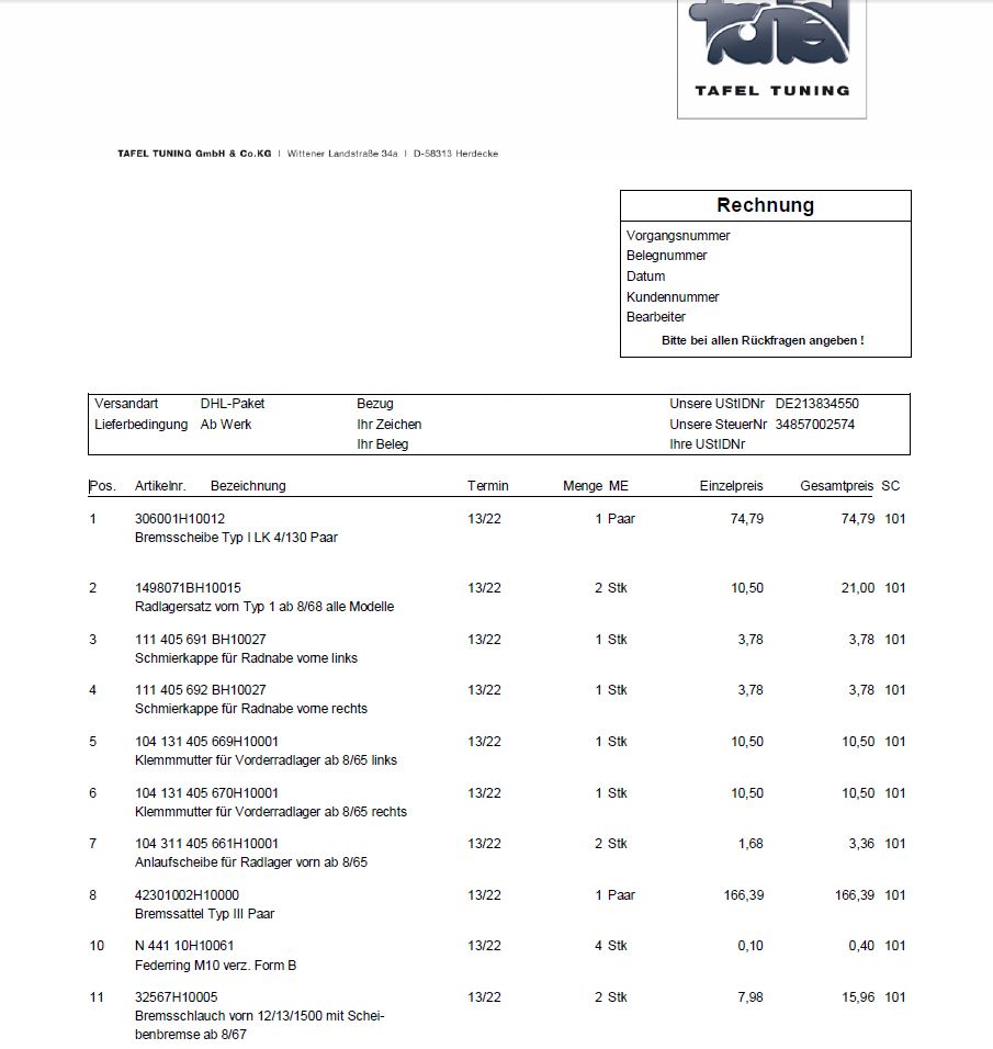

Jetzt hab ich genau das Problem was ich befürchtet habe. Wollte gestern meine "neuen" Sportstahlfelgen in 5,5" ET 34 verbauen und sie schleifen bzw drehen sich gar nicht wegen dem Knubbel am Bremssattel. Ist der eigentlich von Bedeutung, oder kann der evtl weg? Will nicht zwingend auf ne andere Bremse umbauen.
Falls ich das doch muss, was brauche ich dann alles neu?

Beitragvon Krätzer » Do 4. Jun 2015, 10:22
Ich weiß nicht, was zwingend erforderlich ist, aber ich habe damals folgende Teile erneuert:
Preis für Teile war ca. 300-400€
