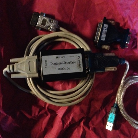

Das Problem ist, dass Manfred die Adapter nicht einzeln vertreibt. Nur als set.
Ich habe Mac und Software und das Ding sogar als native App. Was mit fehlt sind die Adapter.

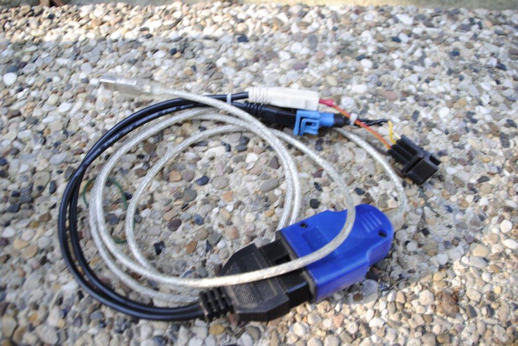

Ich bastele mir das Kabel jetzt selber.... Das Gegenstück zum OBD- Anschluss im Käfer schimpft sich AMP- Junior power Timer- Gehäuse. Gibt es in der Bucht für 4 Euro inklusive Kontaktstecker und Abdichtung.
Dazu dann die Belegungsbeschreibung von Manfred, einen 16-poligen OBD Stecker mit losen Enden und fertig (9,99Euro)
Tipp: Die Belegung des OBD-Steckers bezüglich Kabelfarben abspeichern. Dann ist das schnell gemacht.
Jetzt weiß ich nur noch nicht, welches Diagnosegerät ich kaufen soll oder das mit so einem Bluetooth- Teil probiere...Schon schick, während der Fahrt auslesen ( natürlich nicht als Fahrer!!!) und Daten speichern zu können...

Ja, ein altes Laptop ist erfolgreich eingerichtet, den Adapter von Manfred mit allem gab es beim Käfer dabei.

Habe verschiedene Software und Adapter getestet. Leider geht nur VagCom 3.11. Weder Smartphone APP, noch ProfiPCSoftware wie zB WGSoft geht Auch nicht möglich mit Gutmann MegaMacs 66. An Adapter gehen Serielle und USB oder auch Bluetooth per virtuellen Comport.
Diverse billig Handgeräte gehen auch nicht. Der 1600i hat kein OBD2 Protokoll.

Ich habe zwar auch ein Diagnosekit von Manfred, habe mir aber noch eins aus China mit 2x2 Adapter und daran einen selbst gebastelten Adapter zusammengestellt. Ist praktisch mit USB-Schnittstelle an nem alten netbook. Da ich keinen 3poligen Stecker hatte, habe ich nen 4poligen abgesägt.
