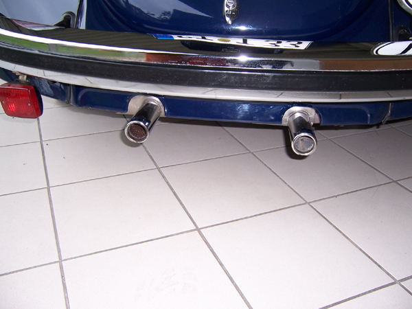

Beitragvon GT Käfer » Do 18. Feb 2016, 16:53
ich habe erst mal nur einen Ausschnitt im Abschlussblech gemacht, umgebörtelt und Farbe drauf.
Schraubbares Abschlussblech kommt aber auch noch mal.
PS: ich müsste mal die Endrohre tauschen, von hinten sieht man so sehr, das nur eines gebraucht wird.

Wegen den Endrohren: steck die doch einfach mal um. Es muss nur rechts etwas Russ dran...

warum habt Ihr eigentlich ein Problem, wenn der 1600i nur ein Endrohr hat?
Die allerersten Käfer mit 24,5 PS hatten auch nur eins.
Ich selbst tue mich mit Atrappen eigentlich eher schwer und brauche die nicht. Soll aber jeder machen, wie er will.
Wenn mittlerweile Leute, die den Käfer nicht mehr aus ihrer Kindheit kennen, sondern nur von alten Fotos, einen 1600i-Käfer sehen, wissen die gar nicht, dass bis 1985 gebaute Käfer sich in der Zahl der Endrohre vom 1600i-Modell unterscheiden.
