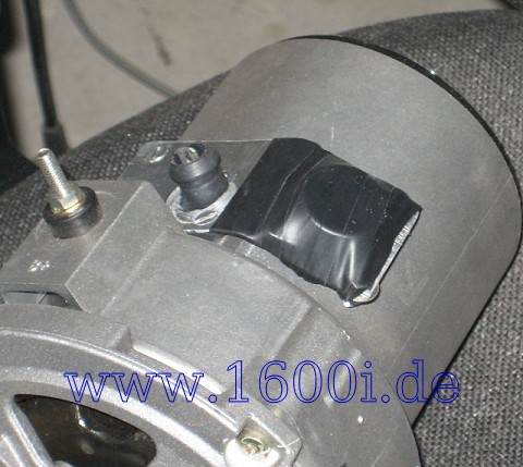

Der externe Regler für den 1600i:
Schönen Gruß
P.S.: Sollte das alles so funktionieren wie ich mir das wünsche, ist der Reglerwechsel ein Klacks.
Alten Bürtstenhalter raus und neuen mit Regler rein. Und wenns dann nicht besser ist, dann ist es auch nicht Regler.
Dann eben wieder zurückrüsten.

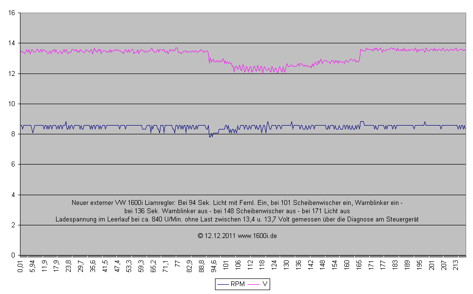

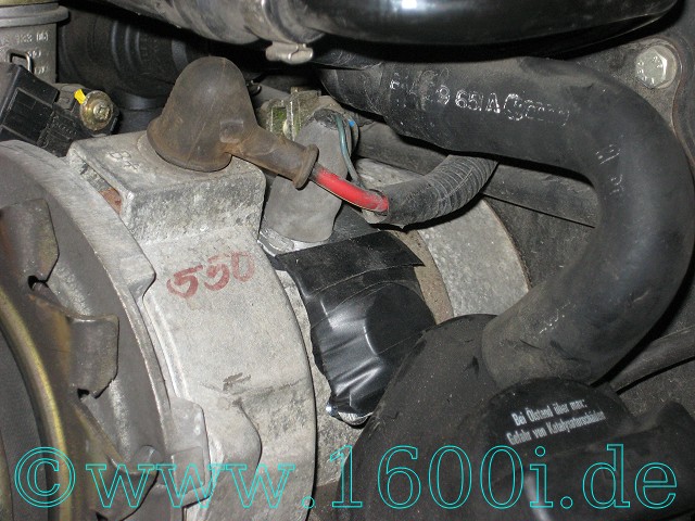

Trotzdem habe ich heute den externen Regler in der Garage in den 1600i eingebaut und getestet.
Der Einbau ist wirklich Minutensache.
Luftfilter runter.
10'ner Mutter an der Lima abmachen und die 2 Kabel abstecken.
Die 3 Schrauben am Regler raus, alten Regler abstecken und raus, neuen Regler rein, diesen aber auf keinen Fall an den 2 internen Kabeln der Lima anschliessen. Wenn damit die Probleme behoben sind, empfiehlt es sich die 2 internen Kabel vom internen Regler abzuziehne und aus der Lima zu entfernen..
Wie ich es mir gewünscht (und geplant) hatte, steht der externe Regler nirgends an und hat trotzdem schön Platz.
Das ist natürlich noch der Prototyp auf einem Alublech, auf Dauer würde das wahrscheinlich nicht halten und an der Knickstelle durch die Virbrationen abbrechen.
Trotzdem tut er absolut korrekt seinen Dienst.
Er reagiert genauso wie der originale Regler.
Wenn du noch willst, kann ich den Morgen wieder ausbauen und dir zusenden.
Gib mir dann bitte per Mail bescheid.
Und sollte damit dein Problem behoben sein, kannst du solange damit fahren, bis es eine richtige Micro-Kleinserie (10 Sück) davon gibt. Mit viel Glück bekomme ich die Edelstahlblechchen noch vor Weihnachten......

ich habe gerade vorhin ein kleines Päckchen von Dir bekommen. Super ich habe mich total gefreut als ich es aus gepackt habe und den Prototypen deiner Erfindung in der Hand hatte. Sieht echt gut aus TOP ARBEIT !!! :)
Leider ist es jetzt schon dunkel ansonsten hätte ich den Regler gleich eingebaut. :cry: Aber das wird morgen das erste sein was ich machen werde. Ich werde ihn Testen und stets ausführlich berichten. Den Einbau werde ich mit Fotos noch mal festhalten und im Forum hochladen. ICH FREU MICH SCHON DRAUF.
