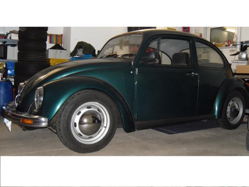

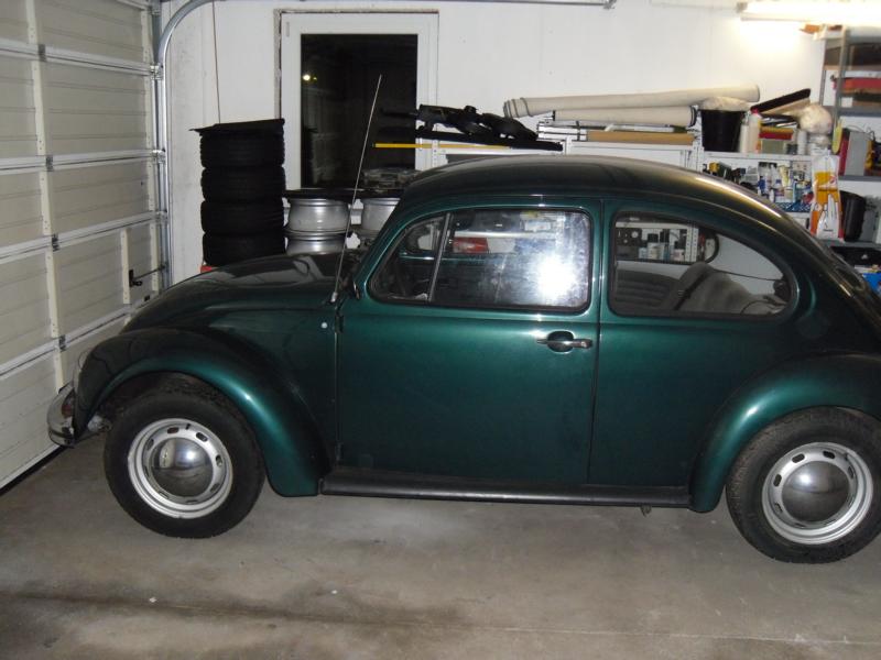

So,die Winterzeit ist rum und ich bin doch noch nicht ganz fertig geworden.
Vorab schon mal ein Bild wie es geworden ist.Mir gefällts echt gut....
Vor dem Umbau...
Nach dem Umbau...

Re: Tieferlegungsachsschenkel
Beitragvon Darkmo » Do 24. Mai 2012, 10:17
Hast Du mal die Lichthaustritthöhe gemessen?
und was sagt der Tüv dazu?

Beitragvon Hänk » Do 7. Jun 2012, 14:21
Darkmo hat geschrieben:Hast Du mal die Lichthaustritthöhe gemessen?
ciao Markus
Hallo Markus
Ja, hab ich.Sind genau 50,5cm unterkante Fussboden bis Lichtaustrittshöhe.Also alles okay mit TÜV.
Natürlich mußte ich das Ersatzrad und alles Bordwerkzeug aus dem Kofferraum nehmen.Und nicht zu vergessen maximal 5 Liter Benzin im Tank.
Dann passt es auf jeden Fall mit den vorgeschriebenen 50 cm.
