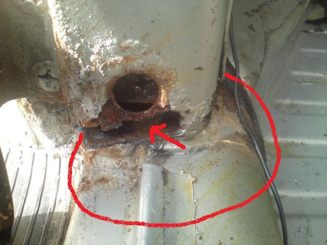

ich muss dieses Thema nochmal aufgreifen.
Habe mir die letzten Tage mal genauer Gedanken gemacht wegen dem Rost (siehe Bild oben).So ein Blech habe ich schon im Netz gefunden und werd es auch bestellen.
Wenn ich dieses alte Blech jetzt rausgeschnitten habe,sieht man ja das der Schweller (habe mal rot auf dem Bild markiert) auch voller Rost ist.Diesen Rost bekomme ich ja dort nicht raus?
Um diesen Rost dort zu beseitigen,dachte ich mir,muss ich ja ein stück von dem Schweller rausschneiden oder gleich einen komplett neuen einbauen?
Weil anders sehe ich keine Möglichkeit dort alles rostfrei zu bekommen.
So,liege ich mit meinen Gedanke richtig oder gibt es eine andere Möglichkeit,
Vielen Dank für die Antworten,
PS:Was ich aber gar nicht weiss.Wenn ein neuer Schweller rein muss,muss dann das Häuschen komplett runter oder kann man das auch nur ein stück hochheben oder braucht man das Häuschen nicht anheben?
Wenn es runter muss???
Wieviel Scharauben sind es?
Kommt man an die Schrauben leicht hin?
Wo sitzten die Schrauben?
PSPS:Und bitte mich nicht steinigen.Ich mach das bei einem Käfer das erste mal und möchte es auch sauber und korrekt machen.Das mit Schweißen usw ist kein Problem,habe es ja mal gelernt ;)

Beitragvon Red1600i » Do 11. Aug 2011, 17:58
Den Rost kann man schon rauskriegen: strahlen, dremeln mit einem Diamaten, rausschneiden, beizen, Fertan usw... es gibt immer eine Möglichkeit.
Den Schweller kriegst du nur raus, wenn das Haus etwas angehoben wird. Die Schrauben sind entlang dem Schweller, eigentlich unübersehbar. Und im hinteren Radhaus sowie Lenksäule mit abmachen. Da gibt's ne Menge Bilder dafür im Netz.
Wenn die Bodengruppe noch gut ist, kann man das Haus anheben, den Schweller rausmachen, den neuen Schweller anschrauben und das Haus wieder draufsetzen... anschweissen und gut ist's. Dabei sollte man entweder die Türen ausbauen und den Ausschnitt mit Rohr aussteifen oder man läßt die Türe drin und richtet sich voll und ganz nach den Spalten und ein paar Prüfmaßen des Türausschnitts (vorher-nachher). Beides hat Vor- und Nachteile.

Beitragvon Andre´ » Fr 12. Aug 2011, 09:34
Deshalb meinte ich du sollst mal drüber nachdenken wann es dir mal möglich ist das Häusschen abzunehmen...
Du könntest den Rost auch für ne Weile stoppen indem du zum Beispiel Wollwachs in die Schweller pumpst.
Das würde eine weitere Korrosion zumindest so lang stoppen bis du die Blecharbeiten richtig durchführen kannst.

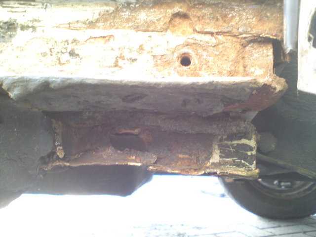

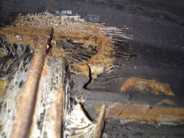

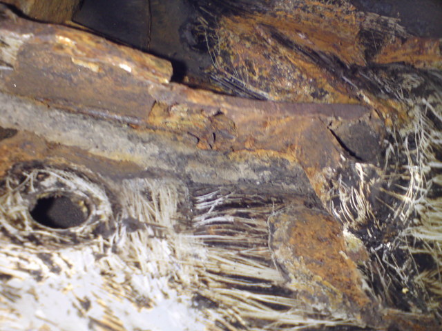

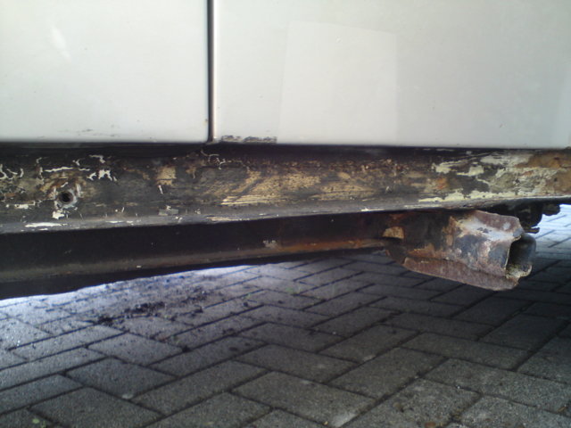

Beitragvon klaus » Sa 13. Aug 2011, 20:36
Das Häuschen abnehmen ist momentan nicht möglich.
Habe heute mal die hintern Bremsen gemacht und denn Aussenschweller weg gemacht um zu sehen was sich dahinter verbirgt???
Naja,sieht mal nicht schlecht aus,Rost habe fast keinen gefunden,ausser da wo die Wagenheberaufnahme ist und an denn enden ist ein wenig.Denke das bekommt man hin.
Aber was micht nervt ist,das überall dieses blöde Bitumen-Zeugs ist und wenn man es vekratzt kommt der Rost hervor.
Anbei noch ein paar Bilder
wagenheber1
schweller2
schweller1

Beitragvon klaus » Sa 13. Aug 2011, 20:38
noch ein paar
schweller4
schweller3
wagenheber2
