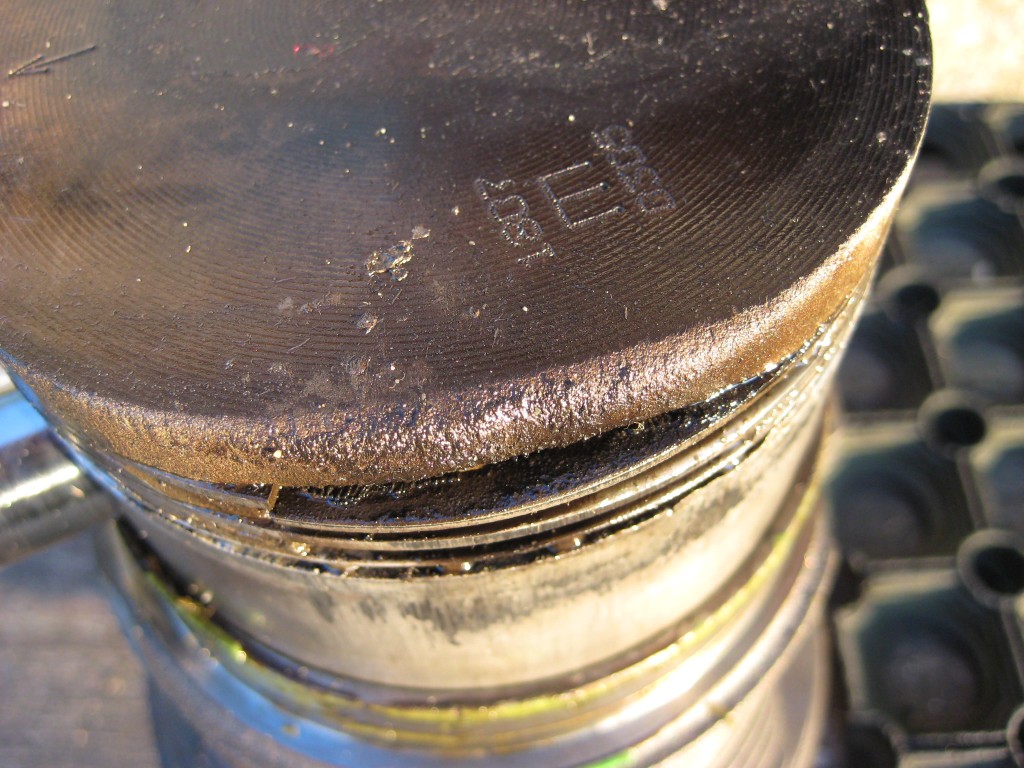

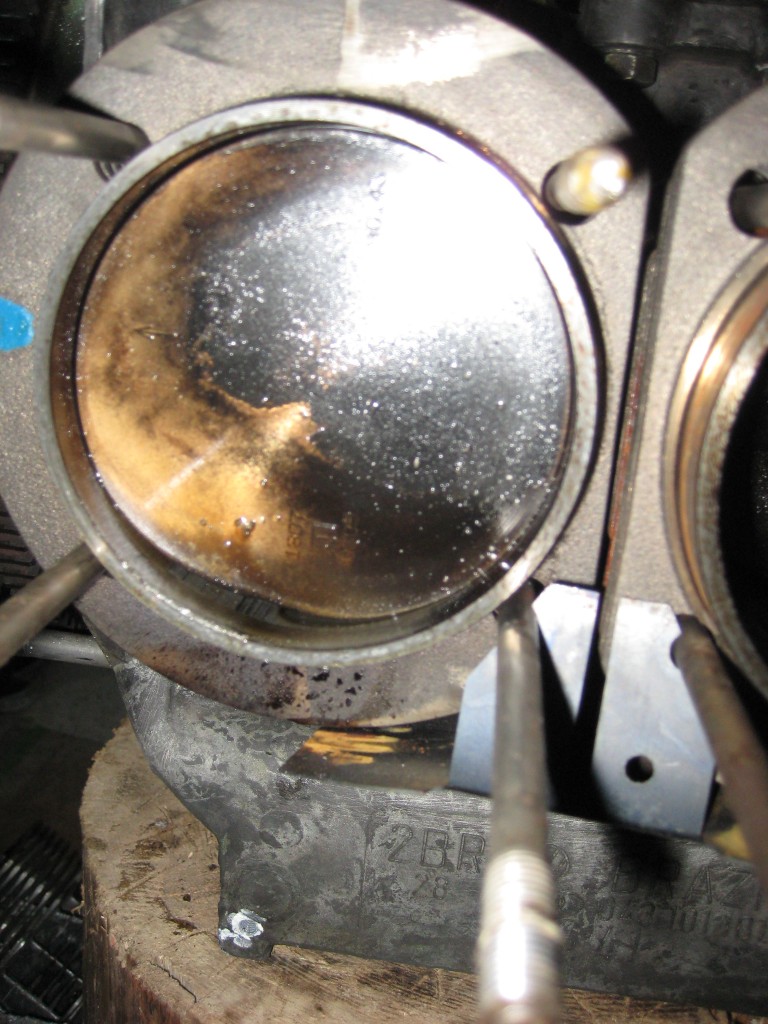

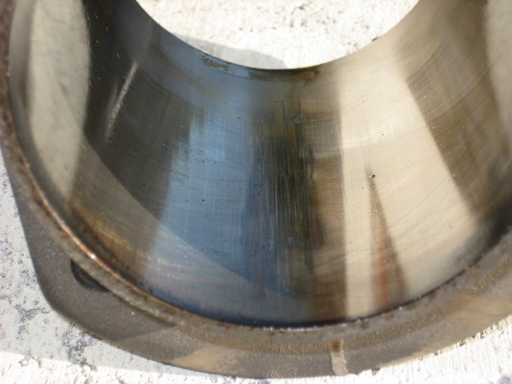

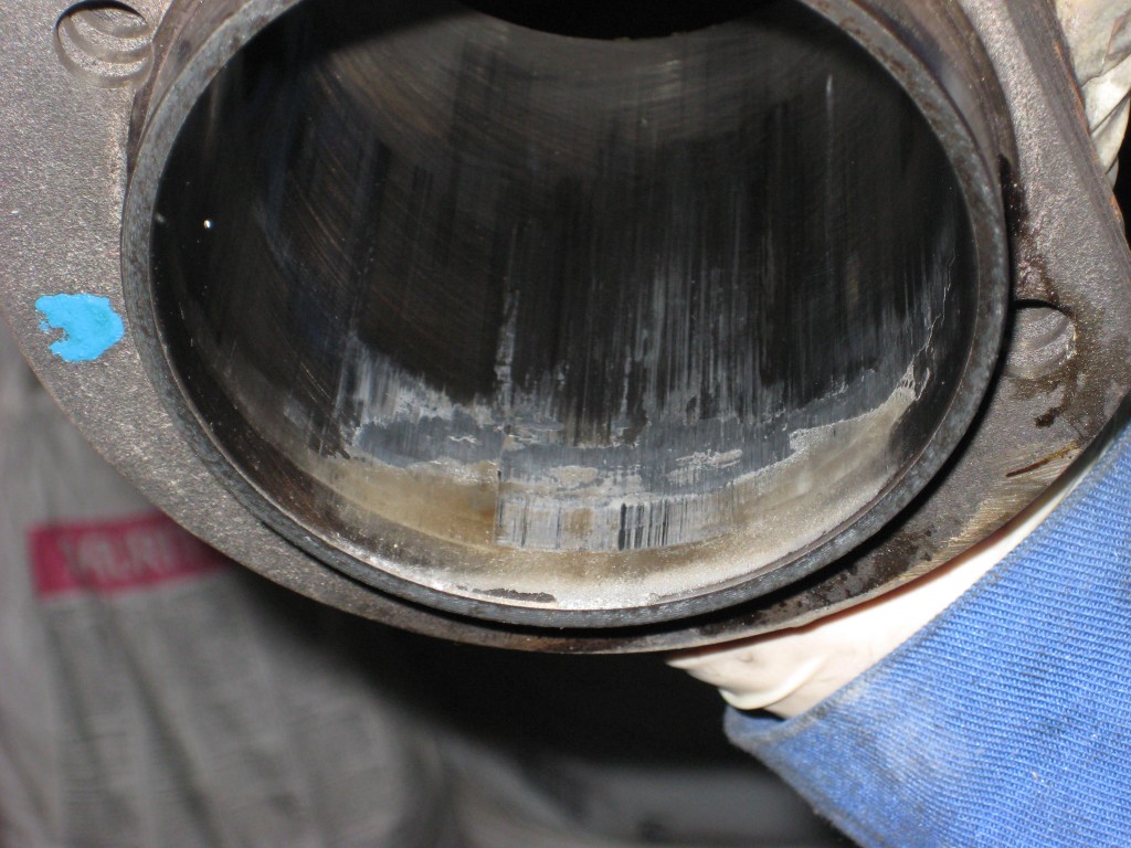

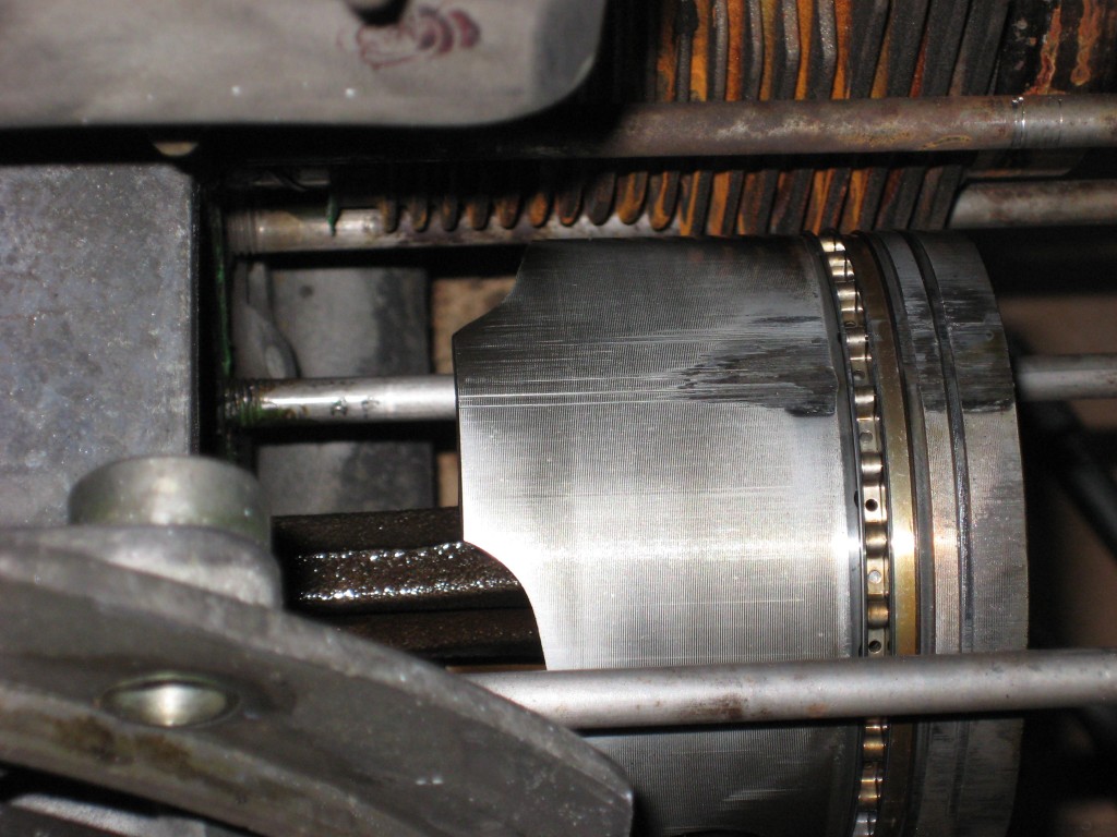

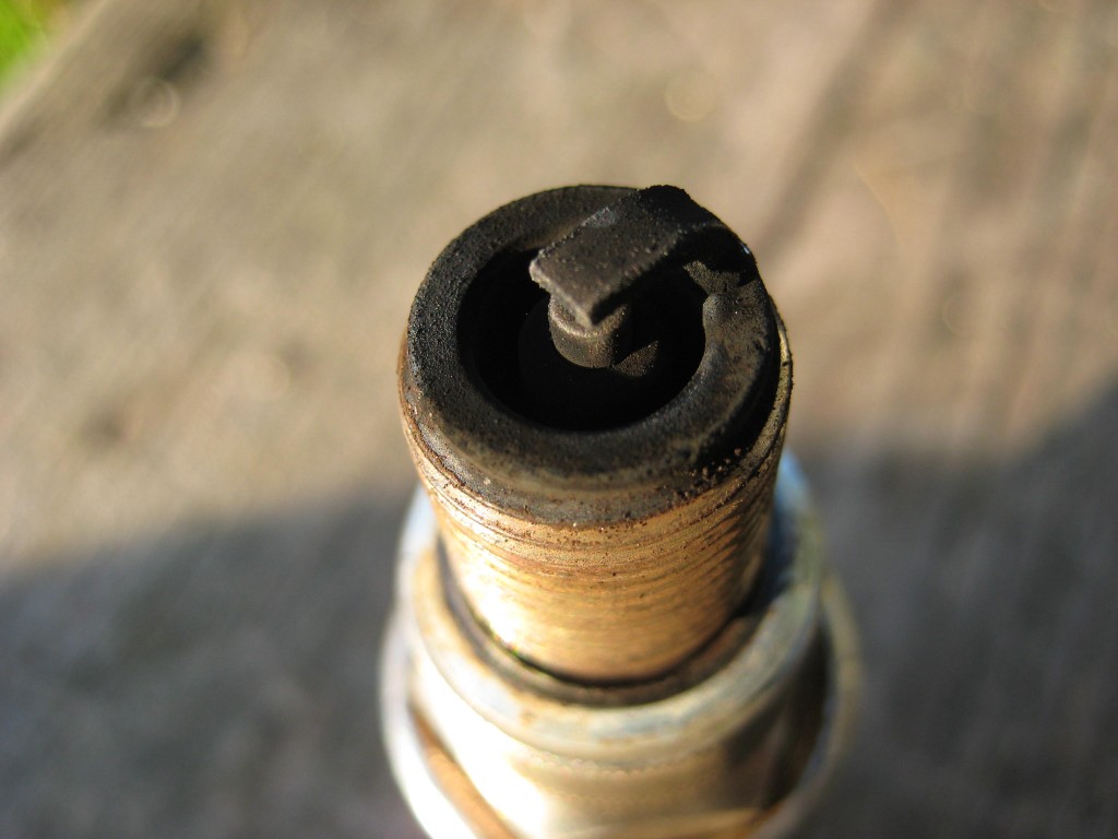

Beitragvon Manfred » So 19. Aug 2012, 17:32
Bilder 3 ter Zylinder
Kolben von oben noch verbaut
Kolben oben
Zylinderlaufbahn oben
Kolben unten
Zylinderlaufbahn unten
Zündkerze
Re: ACD als 1800i
Beitragvon Red1600i » So 19. Aug 2012, 18:33
Lies dir das mal durch...
http://www.motoren-wladarz.de/home/Tech ... haeden.pdf
Ich tippe auf Zündkerze zu heiss. Dass sie jetzt völlig verkokt ist, ist normal, sie hat jede Menge Öl abbekommen.
Und der berühmte 3.te Zylinder tut dem Mythos was weiteres. Hitze, ja.
Aber möglich wäre auch was völlig anderes. Magerlauf. Du hast keine Lambda Anzeige drin oder die Möglichkeit, es während der Fahrt zu loggen?
Ansonsten wäre ein LC-1 Controller mit Lambda Anzeige echt keine doffe Idee. Das LC-1 gibt auf Ausgang 1 eine Sprungsonde aus, auf Ausgang 2 eine Breitbandsonde und man kann ein Display anschließen.
Ähnliches gibt es von Zeitronix, was ich heute bevorzugen würde... es ist zuverlässiger als das Alzheimergeplagte LC-1.
Ich vermute: Magerlauf, eine zu heisse Kerze in Verbindung mit Cabrio. Ich würde das Gemisch und die Kopftemperatur jetzt besonders beobachten.
Re: ACD als 1800i
Beitragvon 1303City » So 19. Aug 2012, 19:24
@Manfred, danke für die Bilder...
Ich habe gstern die Kerzen getauscht, es waren Bosch W8CC Kerzen drin. Jetzt sind Beru UX56 drin.
Folgendes habe ich festgestellt:
Der Motor hat bei korrekter Einstellunf des Zündzeitpunktes (6°v.OT) auch in kaltem Zustand heftiges Zündungklingeln.
Also ist die Zündung auf 0°-2° v.OT eingestellt. Dies bedeutet natürlich weniger Zündungsklingeln, das macht er jetzt erst, wenn er richtig heiss ist (heute bei gefühlten 40°C Aussentemperatur) Betriebstemperatur normal und dann nach 2-3 km Vollgas Knistert es ab 2.500 Upm bei jedem bisschen Gasgeben.
Daran haben auch die "Kaltkerzen" Beru UX56 nichts geändert.
Ich werde den Motor zerlegen, den Brennraum in den Köpfen ausrunden (lassen) und dann mittels Ausgleichsringen (die jetzt auch schon drin sind) die Verdichtung auf max. 8,8 einstellen.
Soweit der Plan.
