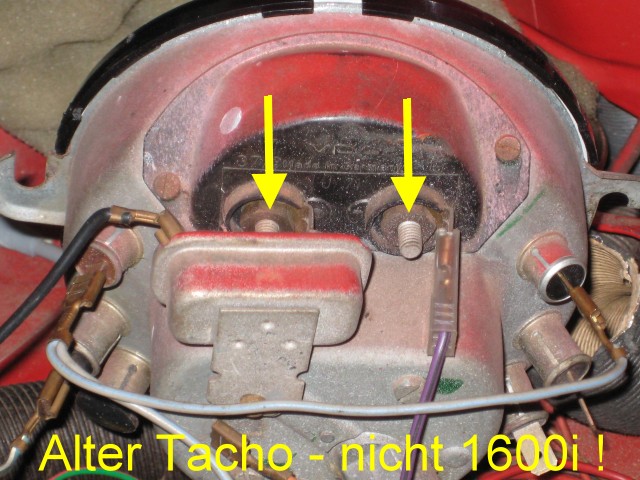

Beitragvon espresso » Sa 4. Aug 2012, 07:59
Hallo !
Sehr oft sind nur die Messingmuttern hinten am Tank-Anzeigeinstrument, die die Steckfahnen halten, lose. Bei falscher Tankanzeige als erstes kontrollieren -> Muttern gefühlvoll (!) auf Anzug kontrollieren . Macht bei mir ca. 90% aller Falschanzeigen aus. Wenn die Muttern lose sind, kann man sich totsuchen und alles mögliche tauschen, es wird nicht funktionieren.
Grüsse espresso
