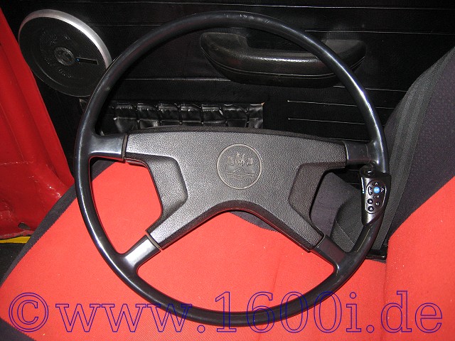

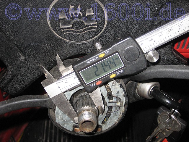

Dieses 4 Speichen Lenkrad

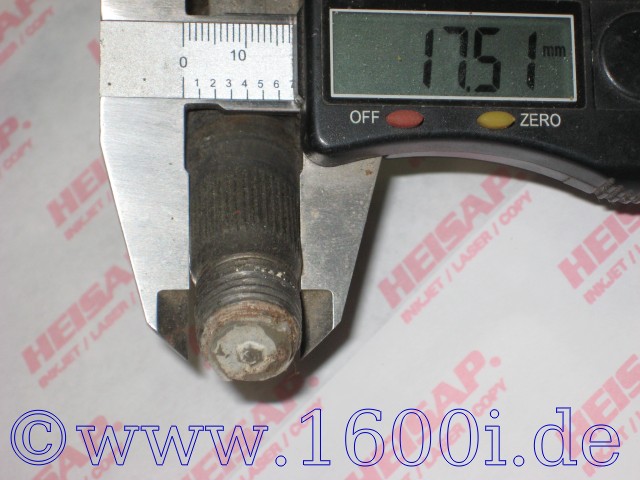

passt nur auf diese Lenkrohr
Der 1600i hat aber ein anderes Lenkrohr
Da ich keinen Adapter von ca. 17,5 auf 21,5 mm kenne, bleibt da nur der Tausch des Lenkrohres. Das ist durchaus machbar, ich selber habe in meinem 69'ger Cabrio auch den Lenkstock des 1600i aber noch das alte Lenkrohr.
Der Adapter der bei manchen 1600i verbaut ist hilft da übrigens nicht, da dann das Lenkrohr ca. 26 mm hat.

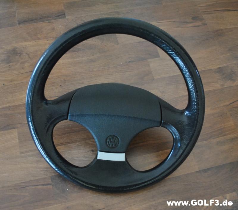

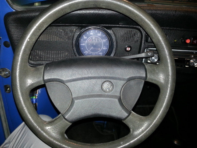

Ich hatte in meinem 1600i mal ein Lenkrad aus dem "alten" Mex Käfer.Das hat aber immer an den Oberschenkeln gescheuert weil die 1600i sitze ja recht hoch sind.
Da hab ich mir gedacht,schau dich doch mal in der VW Familie um.
Ich hab jetzt ein Lenkrad von einem Polo 86c Bj 93 drin.
Das bekommt man relativ günstig im Netz. Es passt MIT Hülse super.OHNE Hülse wars eben das Mexlenkrad.

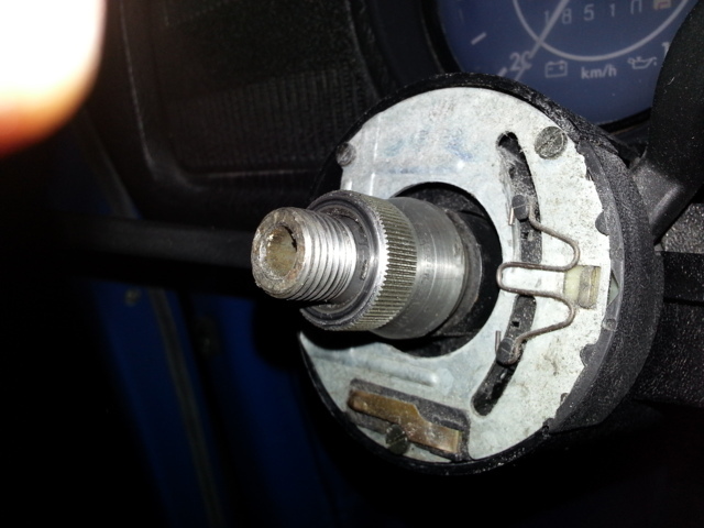

Beitragvon klaus » So 23. Dez 2012, 11:05
Habe jetzt mal diesen Adapter auf den Lenkstock gebracht.Denke das es so gut aussieht ( siehe Bild )
Lenkrad passt jetzt auch drauf.

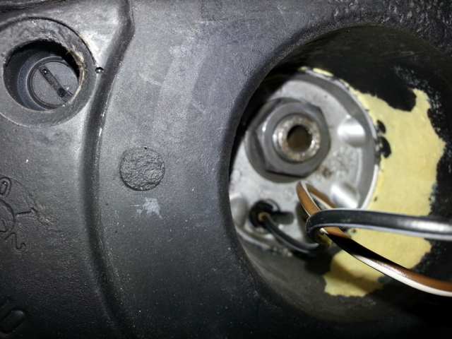

Was aber nicht geht ist die Hupe.Habe schon diesen Deckel auf der Rückseite vom Lenkrag weg gemacht,konnte aber nix feststellen warum die Hupe net geht.
Mhh,was kann da noch defekt sein ???
Hupe ist vorne neu drann und funktionierte mit dem altem Lenkrad,

Re: Lenkrad wechseln
Beitragvon Hubertus » So 23. Dez 2012, 11:29
Hallo Klaus,
der Schleifring des Lenkrades muss kontakt haben zur Lasche am Lenkstockhebel.
Nur so kann Masse fliessen zur Hupe.
Eventl. die Lasche etwas nachbiegen.

Beitragvon klaus » So 23. Dez 2012, 20:49
Hubertus hat geschrieben:Hallo Klaus,
Sowas habe ich mir schon gedacht,aber wollte noch auf eine Antowrt warten.
Vielen dank für deine Info,
