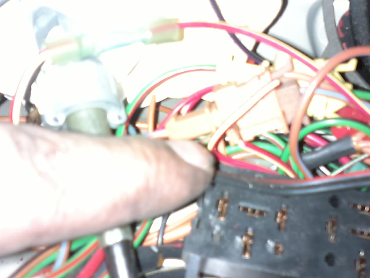

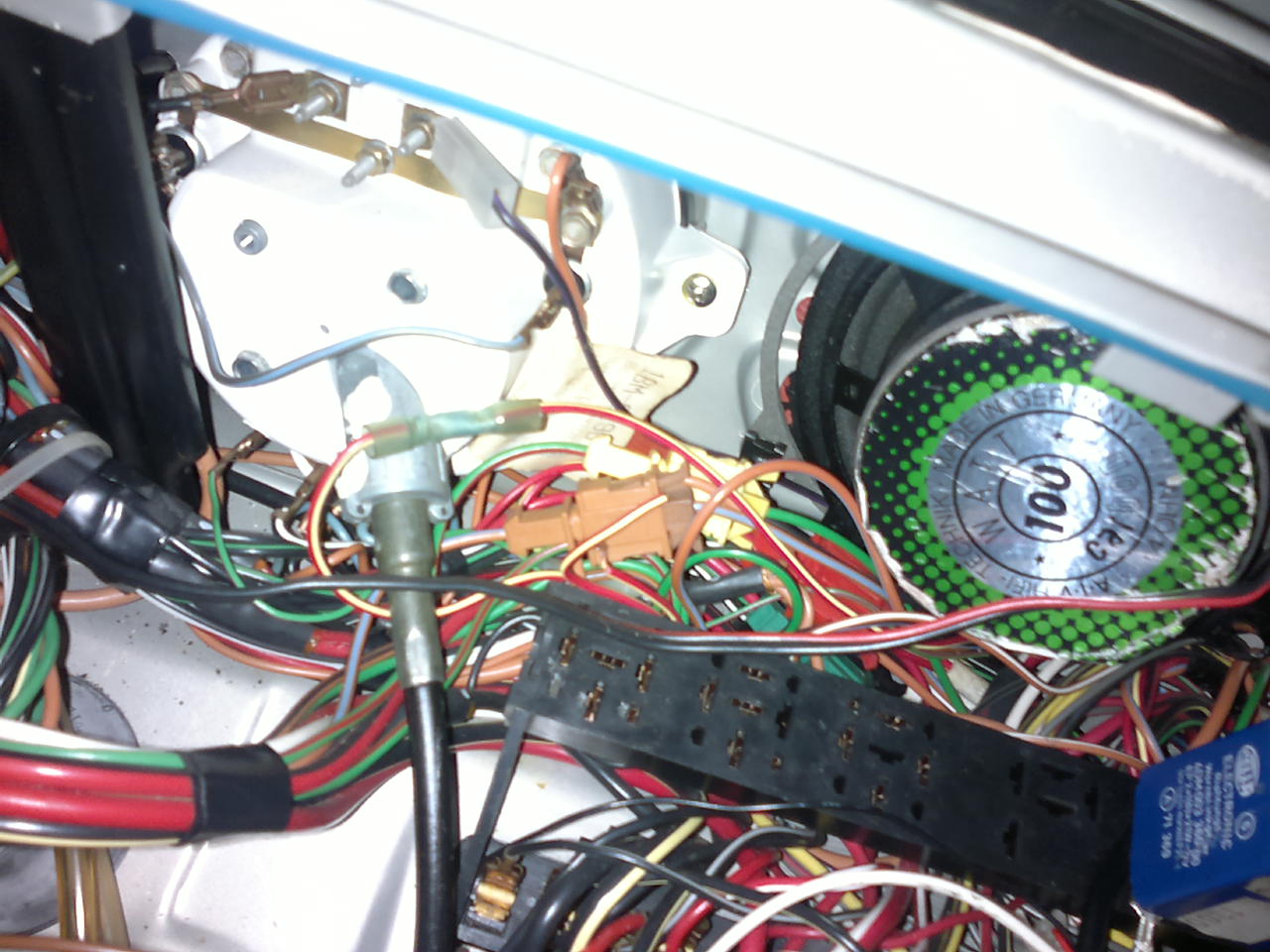

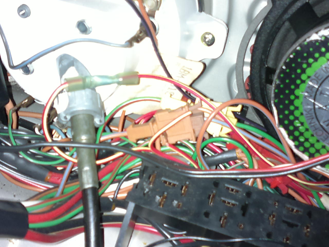

Dann habe ich entdeckt das hinter dem Alarmmodul 4 Kabel "manipuliert"worden sein müssen.
Ich hoffe auf den Bildern kann man das sehen.2 Kabel sind mit einem Schrumpfverbinder zusammen,die 2 anderen liegen einfach so rum..(Kabelfarben: rot-gelb)
Weiß einer weiter?Auf den Stromlaufplänen hab ich leider nichts finden können.
Freue mich über jede Antwort.(Sorry für die schlechten Bilder)
Grüße Airkult

Beitragvon 1303City » Mo 8. Apr 2013, 07:16
Na, dann hilft dir nur ein entsprechender Schaltplan.
