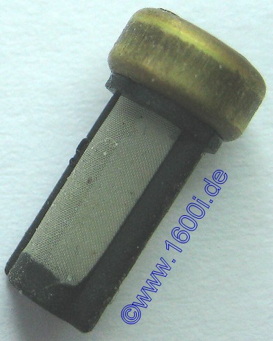

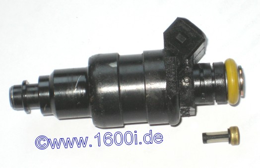

In den Einspritzventilen sitzt ein Filter, der gehört vor der Reinigung raus, und danach durch einen Neuen ersetzt.
Sonst bewegt man nur den Dreck hin und her.
Einspritzdüse
Filter
